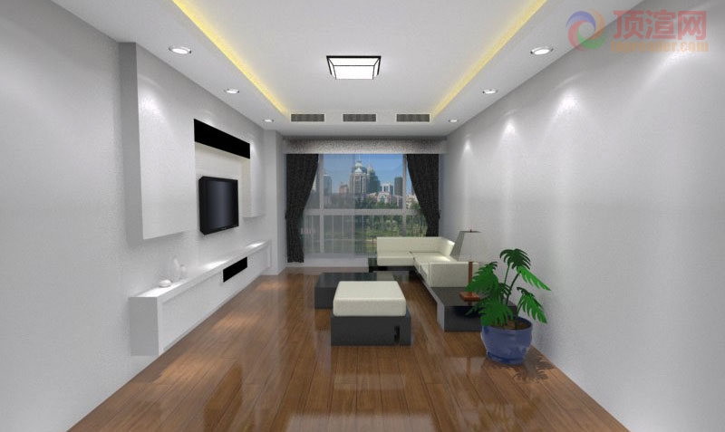

zcc870216 发表于 2011-11-18 23:36:00 | 显示全部楼层 |阅读模式
听马老师的教程后练习临摹别人的作品
听马老师的教程后练习临摹别人的作品
老鱼 发表于 2011-11-19 00:31:21 | 显示全部楼层
1. 相机架设的角度不好。相机“视角”我估计大概用到了50以上吧,因为透视关系导致画面拉伸有点严重!
2. 模型不够细,要出好图最大的一个前题是要有好的模型。虽然是练习,但模型是你出图的基础。一定不能忽略。对自己要高标准,严要求,才能出好的效果。再换个说法,如果你模型做滴够好,就算不渲染,依旧是好图。
3. 从渲染结果来看:
   A. 落地窗上方黑色斑点是你渲染时的参数和灯光导致的。
   B. 地板反光太强
   C. 沙发使用的材质布料的纹理太弱,或者说是没有。
我是很地道滴丢了砖,别介意,因为本人也是新手,听过Ma5的材质教程后开始VFS,希望大家可以共同进步。
 楼主| zcc870216 发表于 2011-11-19 00:46:36 | 显示全部楼层
2.  ...
谢谢 细心指导  哈哈  我会努力学习 共同进步
偷核弹的人 发表于 2011-11-19 13:27:59 | 显示全部楼层
我觉得灯和光的位置有点问题
deng8969 发表于 2011-11-20 00:09:56 | 显示全部楼层
哈哈,很不错了。只是还有些小细节问题。电视屏,木地板材质还不够到位。

 楼主| zcc870216 发表于 2011-11-20 23:19:38 | 显示全部楼层
我觉得灯和光的位置有点问题
是面灯有问题还是筒灯有问题啊    麻烦指导下
 楼主| zcc870216 发表于 2011-11-20 23:20:42 | 显示全部楼层
以前用老版本的前两天看了有这个新版本的VRAY就学了  马老师的教材还是不错的   干脆又力度
