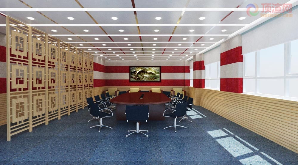

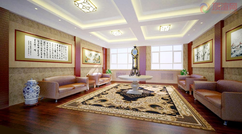

俩图,新学新用,有点小问题,,
mkliujian 发表于 2011-11-4 13:26:27 | 显示全部楼层 |阅读模式
似乎光子图保存不了啊,,求高手解答。我渲完小图之后打算调用光子图,但是保存完没有。而且能感觉出来,保存的时候没有时间延迟,因为根本没起作用。是不是新版本bug?如果不能存光子图,那可就杯具了,,
偷核弹的人 发表于 2011-11-13 16:52:37 | 显示全部楼层
不错的图~~~
