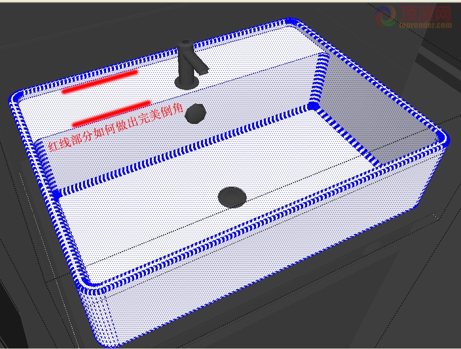

最近新做了一个模型,在倒角时碰上了问题,如下图
用插件制作
用插件制作

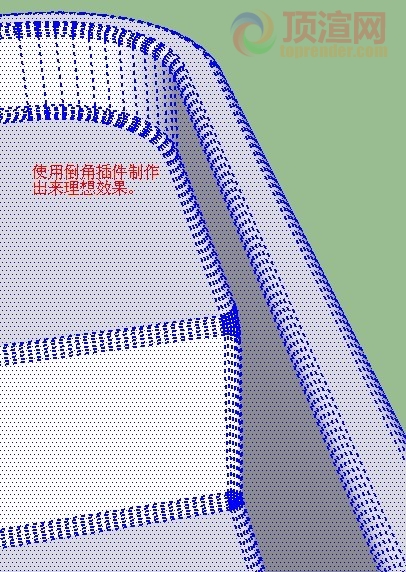

下图是在没有解决问题的方法后,借助插件来完成后的效果。
我的问题是如果在不使用插件的情况下,使用SketchUp Pro 8自身功能是否能做出如下图一样理想的倒角曲面。望SketchUp高手赐教一二,万分感激!(虽然可以用插件解决问题,我还来提出这种困惑,目的是这种推敲可以使自己的建模能力更上一层楼)

suicaomu77 发表于 2011-11-5 14:14:55 | 显示全部楼层
做出侧面  路径拉伸
 楼主| 老鱼 发表于 2011-11-6 22:48:39 | 显示全部楼层
路径拉伸会在夹角处产生破面,或者可以说是不理想的效果。
也可能是我技术不到,能否图示一下?
