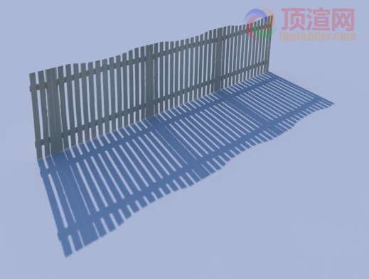

不是太清楚你要的最终效果,尝试做了一下你看看是不是这样。虽然不是树,不过道理应该是一样的!
上图是用Vray渲染后的结果,如果只想要SketchUp本身身带的天光出草图也想要这种效果,我估计模型本身就需要做出树的轮廓。当然从PNG文件,通过格式转换是可以直接得到模型的。只是不清楚你想要的最终具体效果,以及应用的领域,在此省去从PNG转成模型的方法。

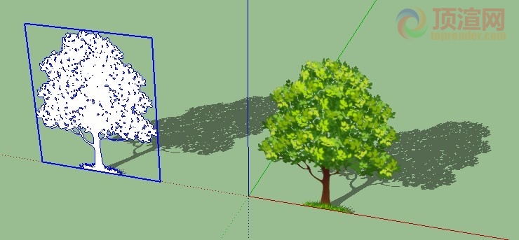

老鱼 发表于 2011-10-29 03:08:31 | 显示全部楼层
attach://651.jpg
尝试做了一个模型,是从PNG转档过来的,一个是附过PNG贴图,一个没有!自己看看研究一下吧!SketchUP中要有相应的模型才能产生真实的阴影。

老鱼 发表于 2011-10-29 23:03:34 | 显示全部楼层
Sketchup本身的阴影系统只依赖于模型,而非材质!所以直接使用PNG不能产生阴影,如果使用渲染器,那么阴影可以从模型中获得,也可以从材质中获得(使用黑白图来控制透明贴图)。
结论:在SketchUP中直接使用PNG档不能获得理想的镂空阴影,只能获得镂空贴图。
