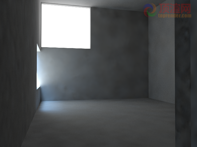

在渲染一個純白色空間時,要如何除去白牆上的黑色汙點,thx
 楼主| coke1987 发表于 2011-10-25 02:18:04 | 显示全部楼层
如此兩圖所示
 楼主| coke1987 发表于 2011-10-25 02:19:54 | 显示全部楼层
拜託了,希望有人能幫我解答

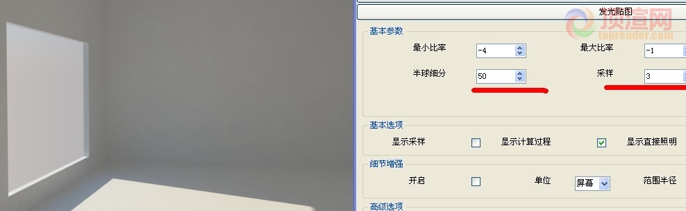

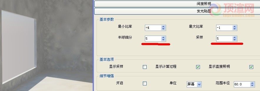

老鱼 发表于 2011-10-29 23:14:29 | 显示全部楼层
   多看看渲染参数设置。
attach://654.jpg
attach://655.jpg
 楼主| coke1987 发表于 2011-11-1 20:48:48 | 显示全部楼层
非常感謝各位提熱心供的資訊,我最後是用 DMC sampler 用好的,一直困惑的原因主要是在於白色汙點相對應錯誤名稱,所以才會依找不道解答。
