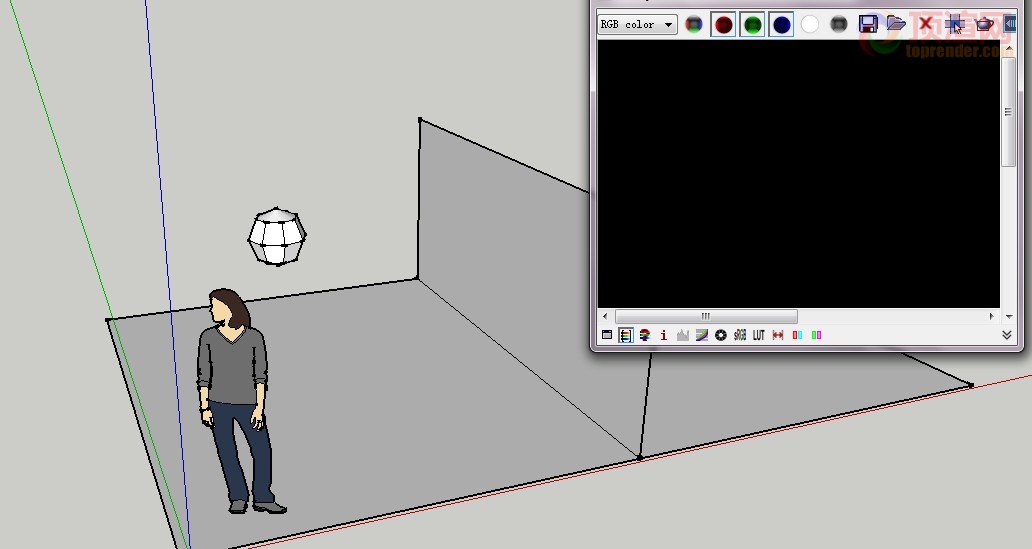

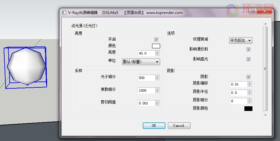

为什么我自己的VR把全局光里的环境光关了后,再加上自己家的点光源或者面光源或者那个射灯,渲染都渲染不出来呢,是一片黑暗,求帮助啊。

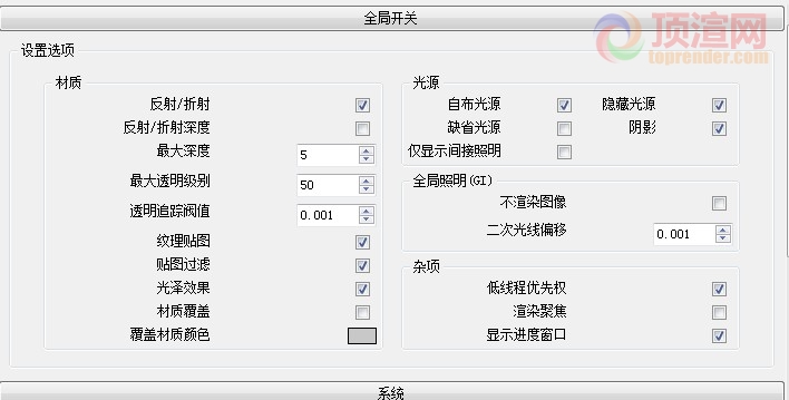

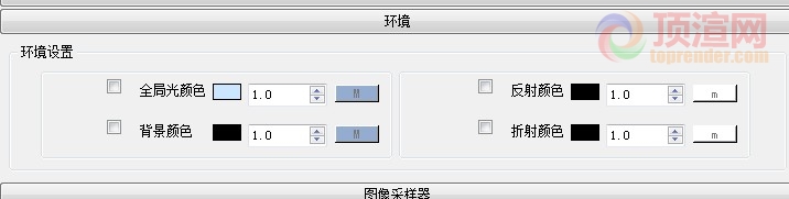

 楼主| 心雨非 发表于 2011-8-4 12:27:16 | 显示全部楼层
我的设置有哪里不对不啊?

ma5老师 发表于 2011-8-4 12:44:56 | 显示全部楼层
我的设置有哪里不对不啊?
点光源,亮度值太小,或将之改为线性衰减!
 楼主| 心雨非 发表于 2011-8-4 13:27:48 | 显示全部楼层
伟大的斑竹,谢谢,非常感谢。搞定了。
