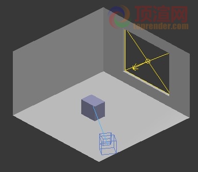

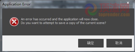

vray2.0 sp1 max2012 32位 渲染大图出错!跑光子和发光贴图都没有问题,渲染1200以内像素都没问题!但放大到3000渲染大图,就发生错误!我用非常简单的空间测试过,同样出现这样的问题!求解,谢谢!
J68AM}AFY0SLJ]XJAMYVZ3K.jpg 这么简单的场景也出错!排除场景太大,灯光,材质出错的问题!

渲染时将帧缓存关掉,直接保存到文件!

这跟机子的配置关系不大,VRay帧缓存的原故。

根据你说的情况看是内存问题,渲染大图是内存需要的缓存很大我测试过200多平米面积中式餐厅(包含家具,灯光等)内装修在渲染时内存最大可以达到13G;还是Win7 64的系统内存是:24G,因此可以说32位系统很容易出现计算错误的 (尤其是超大的图).
