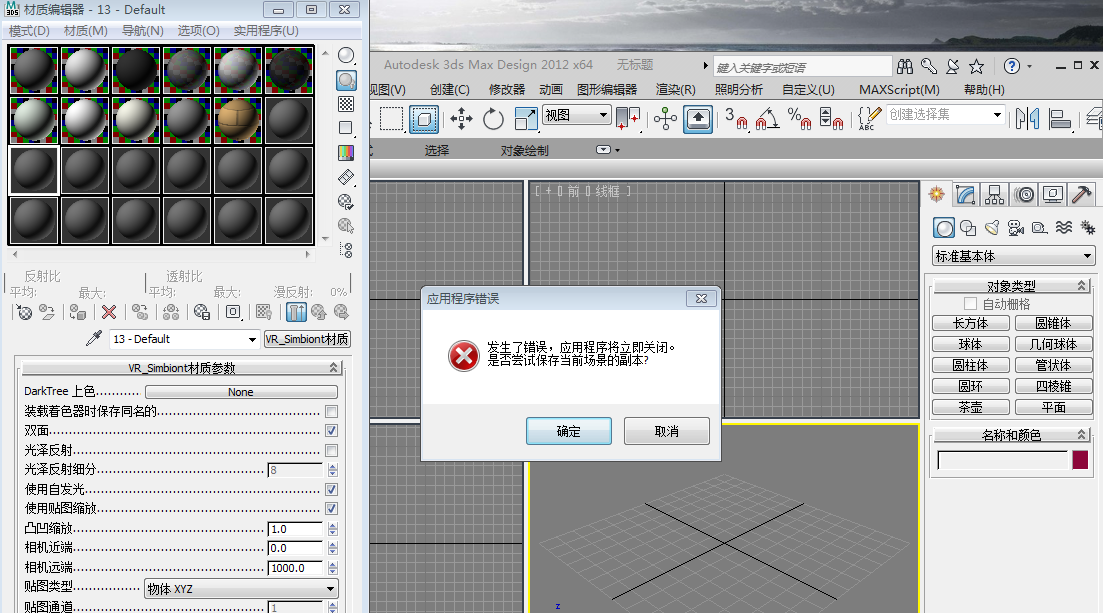

WIN7 X64/VRay 2.0 SP1/FOR MAX2012 当选VR材质中的“VR-SINBIONT材质”时,MAX出错!
是什么原因。其他不会。

你用的是顶渲简体中文版吗?max是32位的还是64位的,经我们检测max没有出错,请将错误说的详细一些。
 楼主| hzsyan 发表于 2011-5-21 12:44:27 | 显示全部楼层
是顶渲中文版VRay 2.0 SP1 x64/ for max design 2012 x64位//

是的,我也遇到这样的问题,2012版32位和64位选择VR-SINBIONT材质都会出错。
Rammstein 发表于 2011-5-25 08:41:31 | 显示全部楼层
在Slate材质编辑器模式下就没问题,在精简模式下就会出错退出
Rammstein 发表于 2011-5-25 11:28:41 | 显示全部楼层
我又安装官方英文版试了下,不是汉化版的问题,而是官方版就有这个错,只能在Slate材质编辑模式下使用
 楼主| hzsyan 发表于 2011-5-27 11:32:47 | 显示全部楼层
已经解决。可以下载2012修复补丁就OK了。
