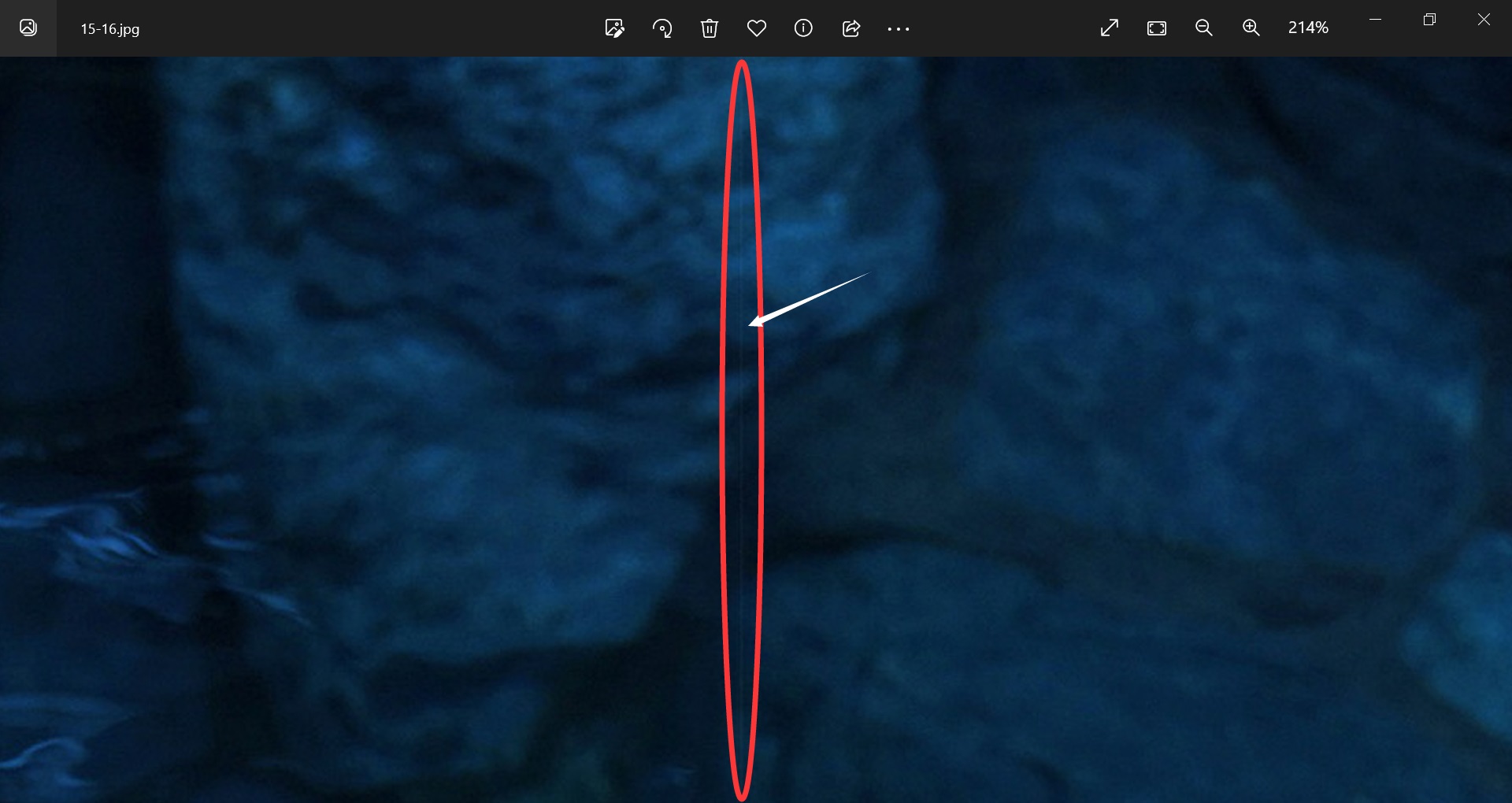

如图所示javascript:;,在左右两张图拼接完并存储后,通过windows自带的图片查看器放大观看后能看到拼接处有一条明显的线,请问各位大佬该如何去除?

拼图是没有对准,好像差一个像素,在拼图时,向内微微移动其中的一个吧。

用修复画笔或者图章工具修一下,又或者搞两张图重叠一点后,用蒙板擦,又或者………………………………
