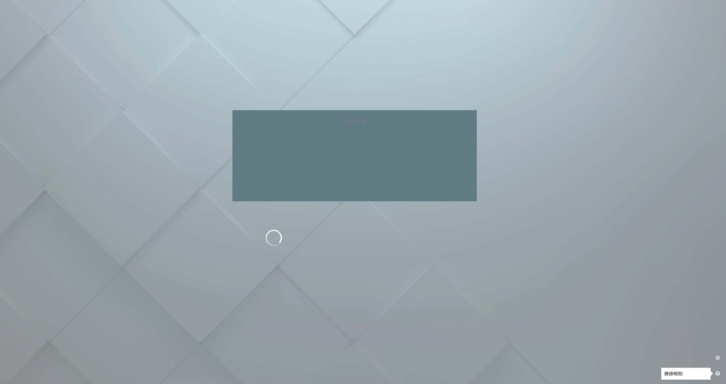

刚装的12,这是什么情况,求解
HZLZG 发表于 2022-11-16 20:59:51 | 显示全部楼层 |阅读模式
装完就这样子了,不知道怎么搞了
宇恒 发表于 2022-11-16 22:19:15 | 显示全部楼层
去看看这个安装视频,https://www.bilibili.com/video/BV16t4y1H7Qt/
z19851112z 发表于 2022-11-17 16:14:58 | 显示全部楼层
其实就是换驱动 好像是最新版本的驱动不支持lumion12 我换了低版本的517.48-desktop-win10-win11-64bit-international-dch-whql就好了
