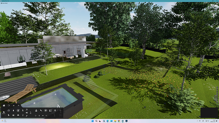

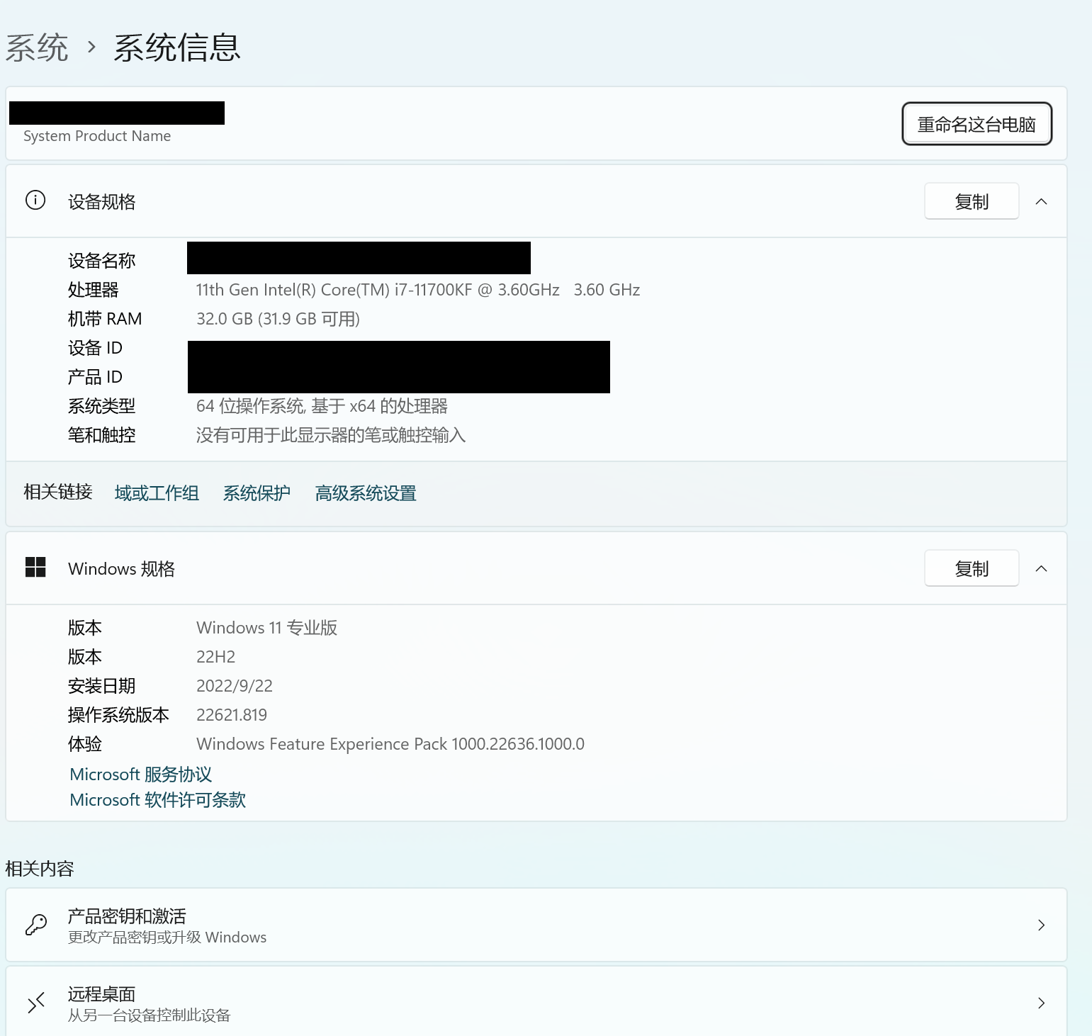

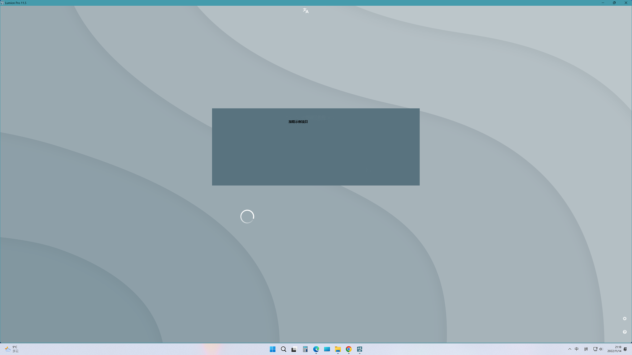

keemao777 发表于 2022-11-14 21:34:50 | 显示全部楼层 |阅读模式
请问有同行遇见过吗?有解决方法吗?别的未升级的电脑没有此问题!
开始界面错位
开始界面错位
贴图出问题
贴图出问题
系统升级22h2后
系统升级22h2后

snkshizu 发表于 2022-11-15 08:46:04 | 显示全部楼层
这应该是Nvidia驱动造成的显示不正常问题
移除驱动并安装先前517.48以前的版本可解决
目前问题还未得到修正
附上官方问题回报帖子连结
https://community.lumion.com/ind ... causes-issues.3531/
 楼主| keemao777 发表于 2022-11-15 11:25:34 | 显示全部楼层
重装一样问题。。。lumion12也是这样
snkshizu 发表于 2022-11-16 09:10:59 | 显示全部楼层
如果是Nvidia显卡的话应该是驱动程序问题,移除显卡驱动再安装517.48版本以前的驱动可以得到解决
长岛冰茶 发表于 2022-11-16 16:56:04 | 显示全部楼层
显卡驱程问题,回退上一个版本即可!
alian5337 发表于 2022-11-17 19:01:50 | 显示全部楼层
据说22H2对NVIDIA的显卡驱动有影响,导致显卡性能下降,不过据说nvidia升级了Experience解决了这个问题。所以,你知道该怎么做啦!!!
 楼主| keemao777 发表于 2022-11-18 15:42:36 | 显示全部楼层
如果是Nvidia显卡的话应该是驱动程序问题,移除显卡驱动再安装517.48版本以前的驱动可以得到解决 ...
安装回517.48 完美解决!谢谢啊!
