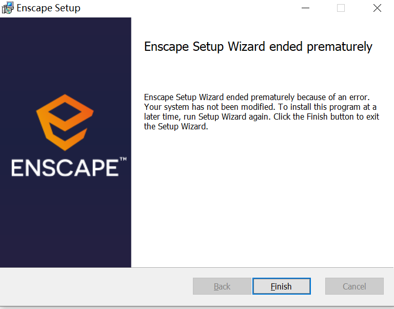

之前卸载了Enscape3.3.1后,无法正常安装了,求大神给指导下怎么解决?

WIN10,用户是管理员。之前完美运行,后来要安装个插件和渲染器有冲突,就卸载了。但是现在无法安装,不知道是什么鬼

将Enscape卸载后,手动删除下面文件夹:
C:\Program Files\Enscape
C:\ProgramData\Enscape
C:\Users\你的用户名\Mydocuments\Enscape
C:\Users\你的用户名\AppData\Roaming\Enscape
C:\Users\你的用户名\AppData\Local\Enscape
然后再重新安装!
