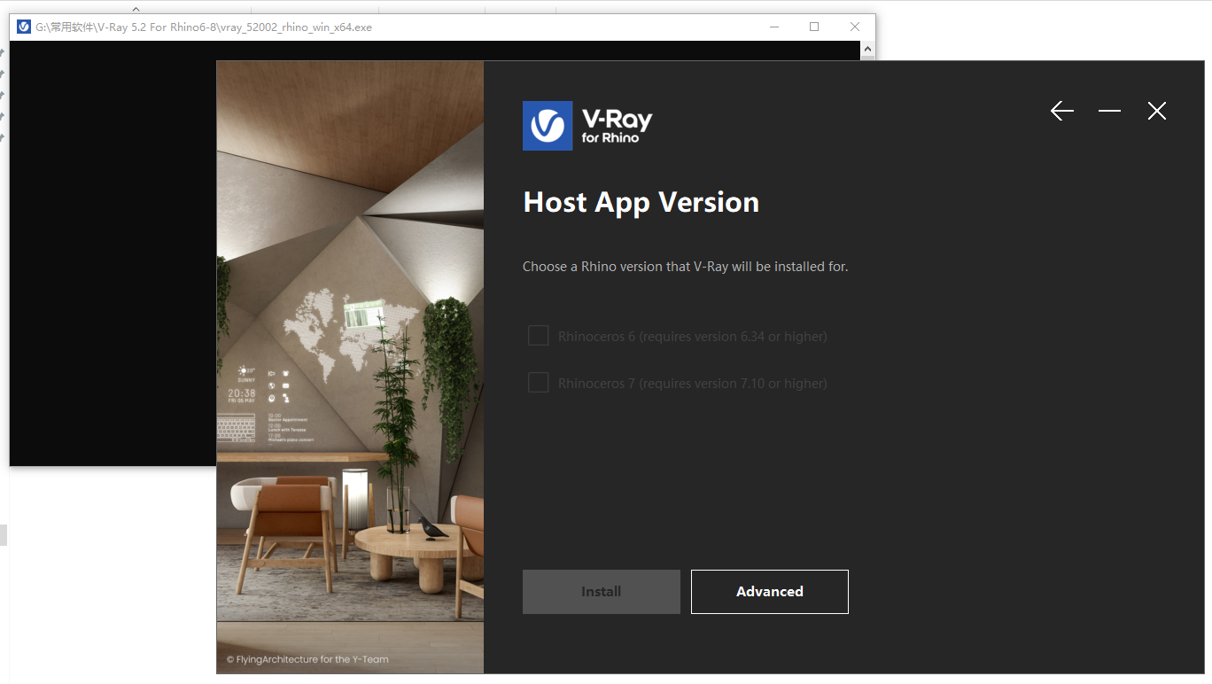

如题:我安装vray5.2版本是检测不到机器已经安装的Rhino7.4,但安装vray5.1版本就可以了
 楼主| tongjiyuansheng 发表于 2022-5-15 13:11:13 | 显示全部楼层
rhino安装的版本是7.4,能正常使用。各位有没有遇到这个问题,我连试了vray5002和vray5006两个版本,都是这个问题,用vray5.1版本就能识别到已安装的rhino7.4 版本,且能正常使用vray5.1。
宇恒 发表于 2022-5-15 15:04:13 | 显示全部楼层
rhino安装的版本是7.4,能正常使用。各位有没有遇到这个问题,我连试了vray5002和vray5006两个版本,都是这 ...
将rhino升级到高版本,比如最新的 rhino 7.18
 楼主| tongjiyuansheng 发表于 2022-5-15 16:19:43 | 显示全部楼层
我试试,看看哪里有7.18,谢谢!
 楼主| tongjiyuansheng 发表于 2022-5-15 17:47:20 | 显示全部楼层
解决了,安装了置顶的Rhino7.18,就可以用Vray5.2了,感谢!
