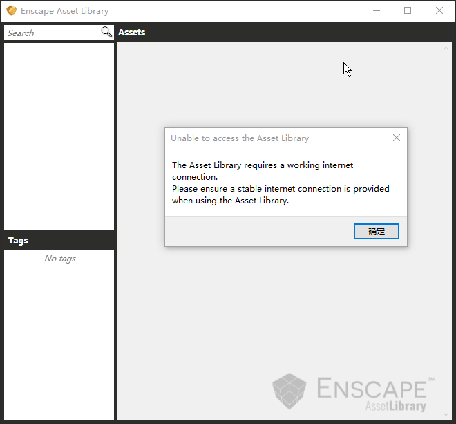

兴致匆匆的安装好 Enscape for sketchUp 之后,开始测试各项功能,在打开素材库 asset library时,结果无法连接到官方的素材库,出再现了"Unable to access the Asset Library",载图如下:
enscape error message
"The Asset Library requires a working internet connection. please ensure a stable internet connection is provided when using the Asset Library."

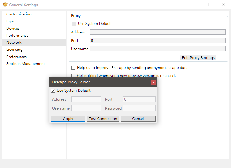

而自己的网络是正常的,经分析原来是 Enscape 的默认代理设置导致的,在下面的位置打开设置面板
菜单  -> 扩展程序 -> Enscape -> General Settings -> Netwok -> Edit Proxy Settings
enscape 设置
enscape 设置
不要将 Use System Default 勾选上,然后单击 Apply

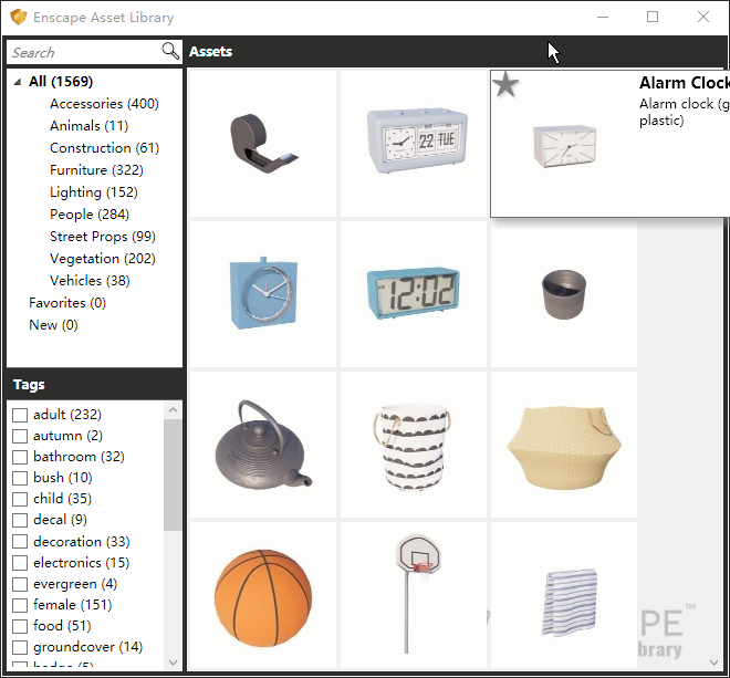

再次打开素材库,我们希望的结果出来了,官方材质为连接上了,如下图:
