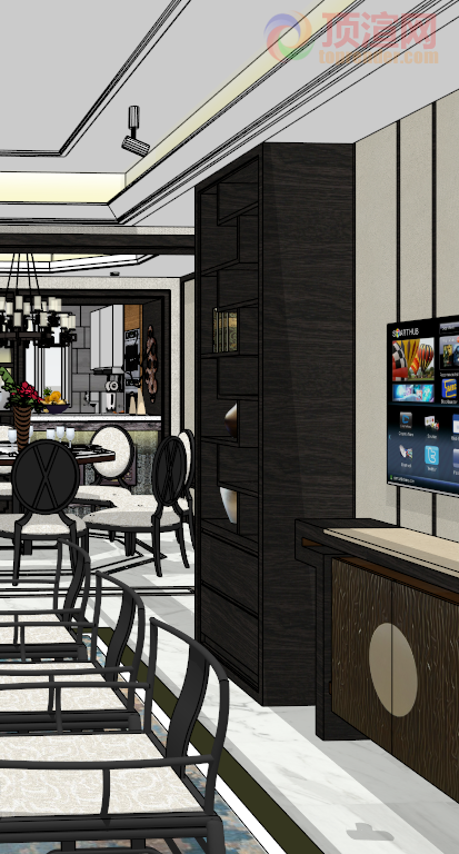

看到一个室内模型,他的吊顶竟然可以透太阳光,如图
请问这个怎么做到的?

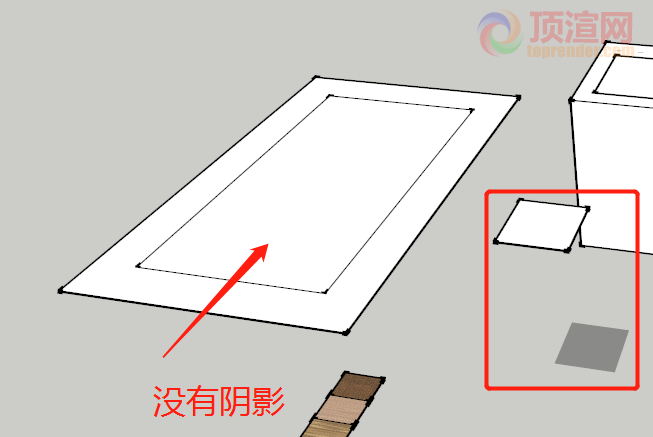

物体属性里的投射阴影去掉就可以了
