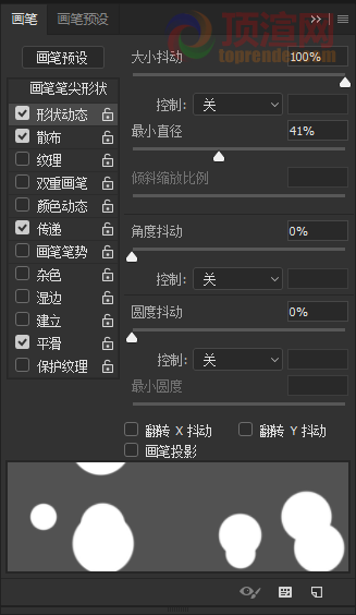

然后新建一层,调整圆形画笔的参数
这里必须理解,画笔有大小和数量抖动是为了让我们做出的“光束”更随机,此外也更容易铺出大量的点,我这里很随意的撒了一些

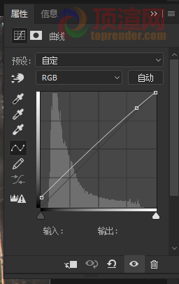

给了个低光压缩曲线,让画面空气感更强些。
