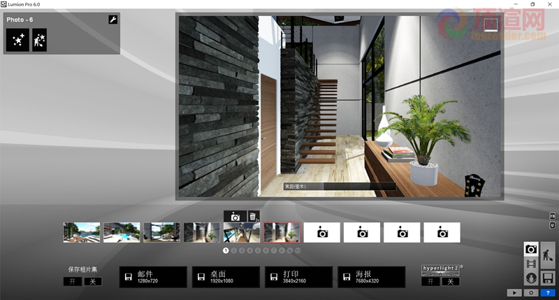

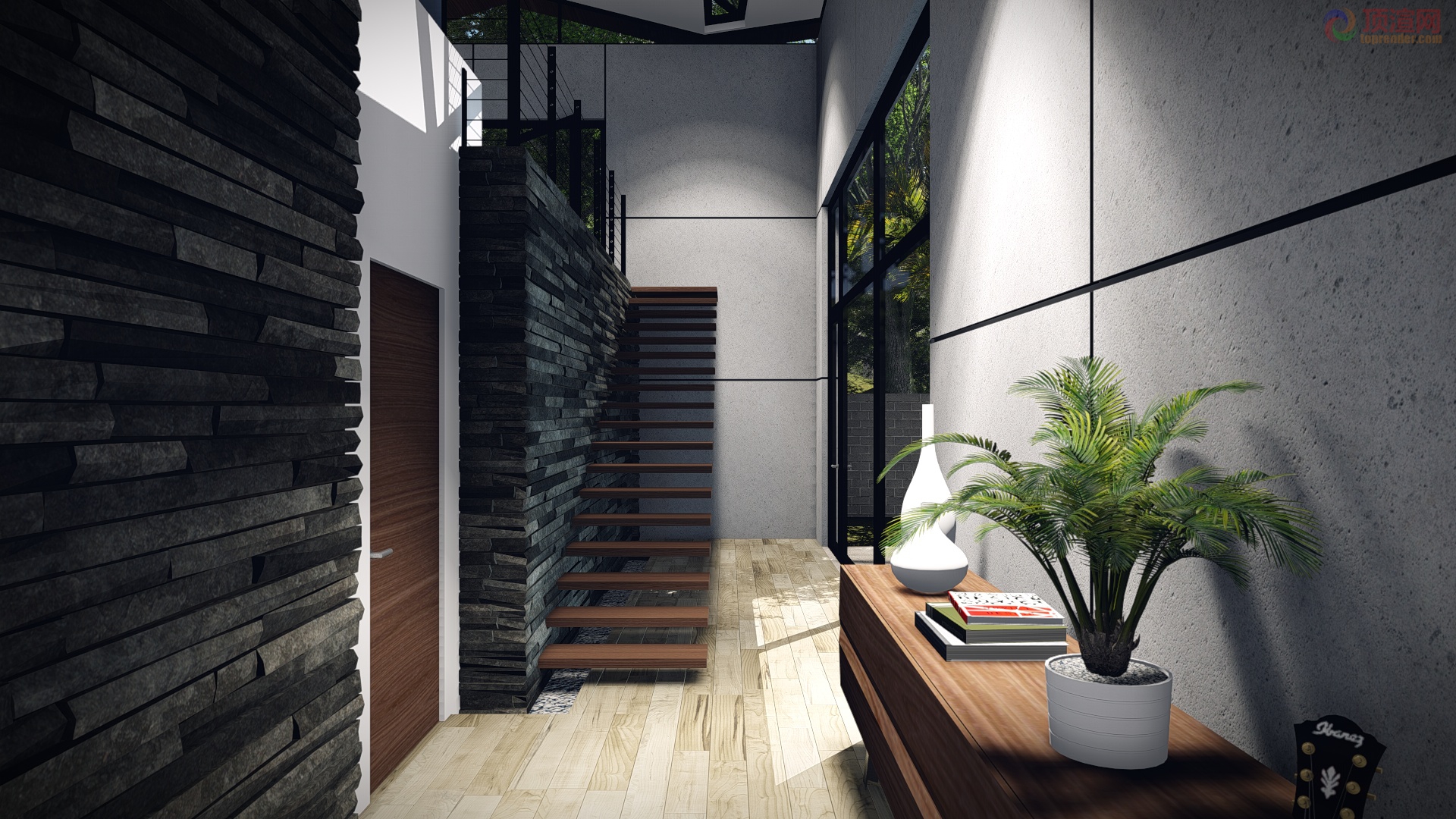

1.首先我们打开一个场景然后点击拍照模式,然后确定好角度我们就咔嚓一下,这样我们就得到一个照片。

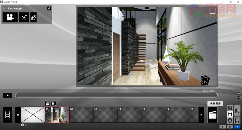

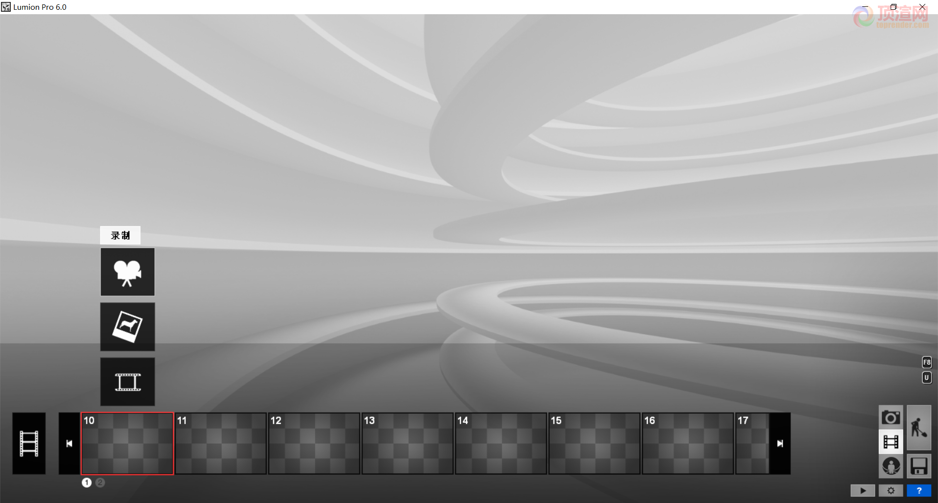

2.然后我们点击动画模式,(没想到吧居然在这)选一个空白的点击录制。

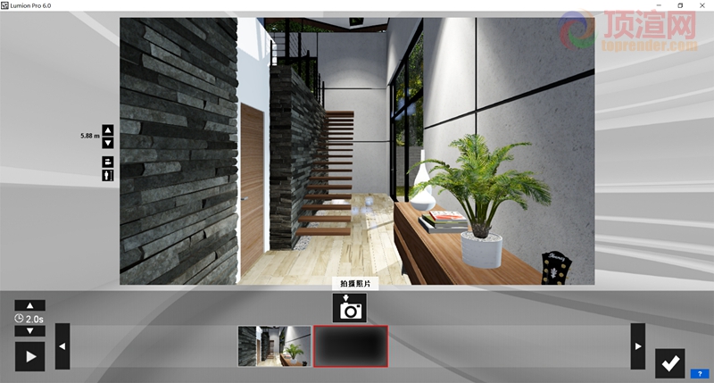

3.进去之后再拍一张照,单击对号返回(注意一定要确保你这次拍的和上次的一样角度要不然对不上啦)。

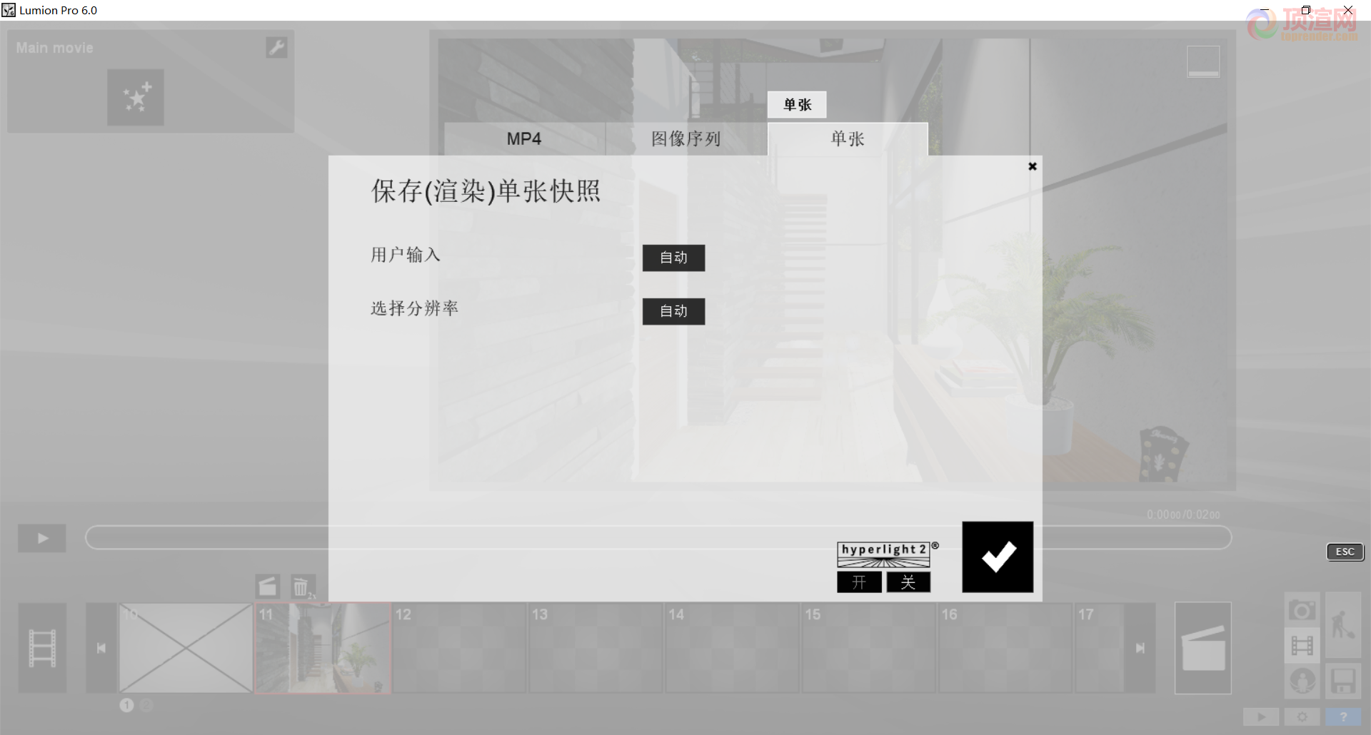

4.然后我们再点击右下角的保存视频。
5.弹出这个界面我们选择单张,点击自动。

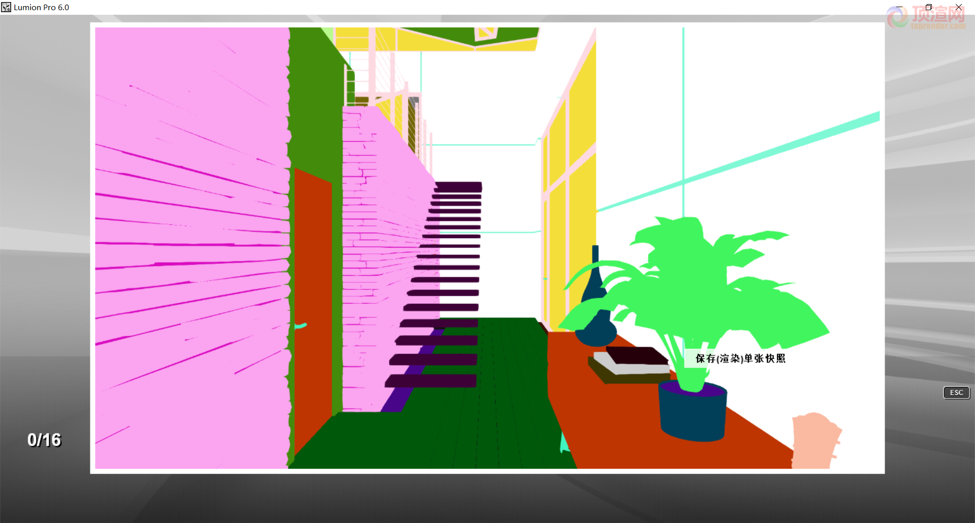

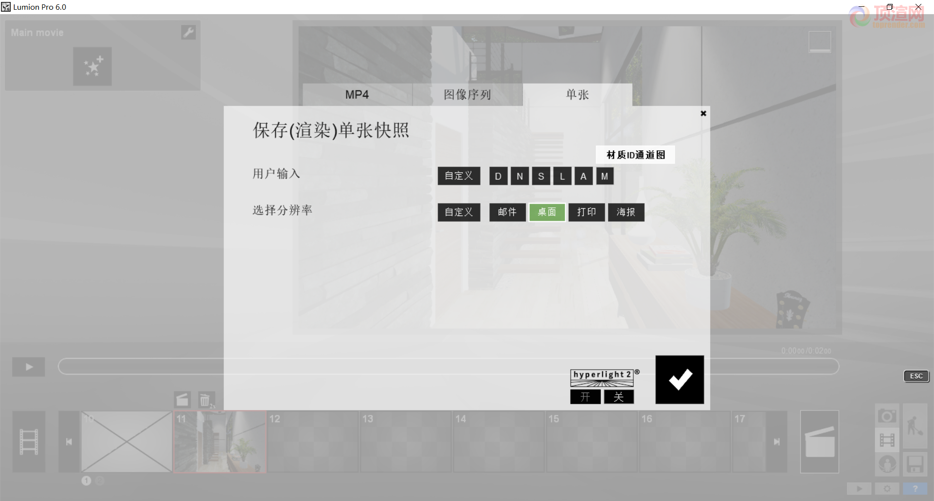

6然后我们就看到这个界面根据你的需要来选择就好了。

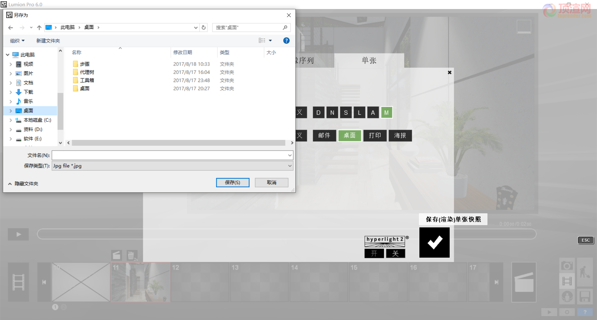

7.这里我选择材质id通道模式,尺寸选桌面,保存在桌面,最后点击对号渲染。
8.打完收工!
