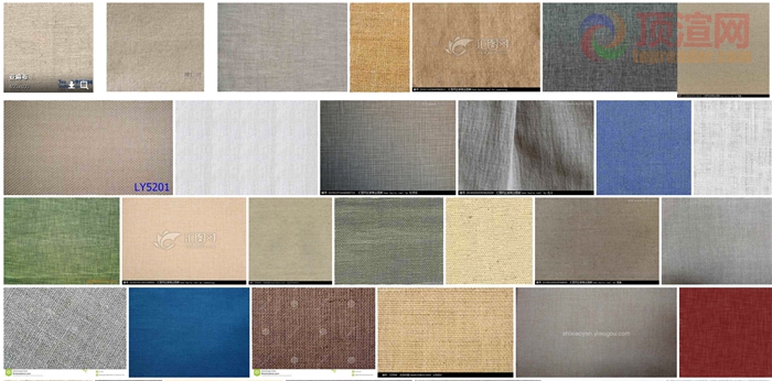

在我们做SketchUp或者max的亚麻布材质渲染时,这时候我们或许需要一张亚麻布的材质贴图。当
我们上百度搜一下是这样。。。。。。。
(不仅不理想,而且尺寸太小、到处都是水印。。。。。。)

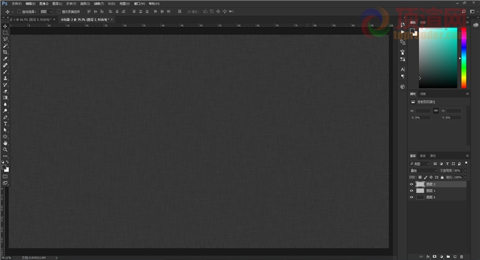

姿势一

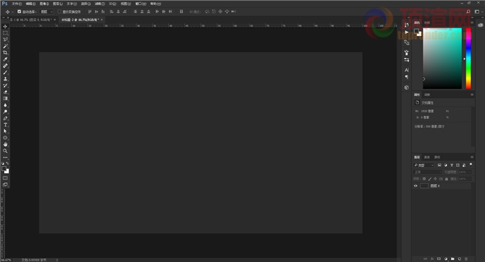

新建一个空白文档,填充一个你想要的布料色。

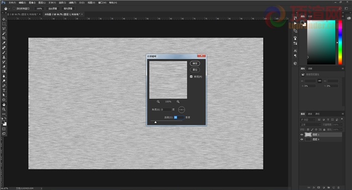

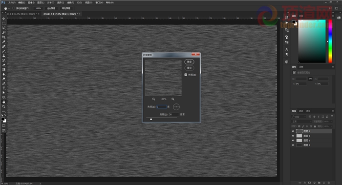

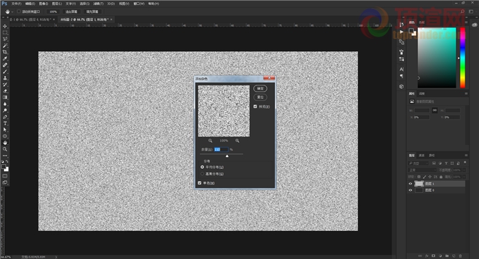

然后,新建一个白色图层,滤镜-添加杂色,滤镜-模糊-动感模糊,角度0,不透明度30%左右。

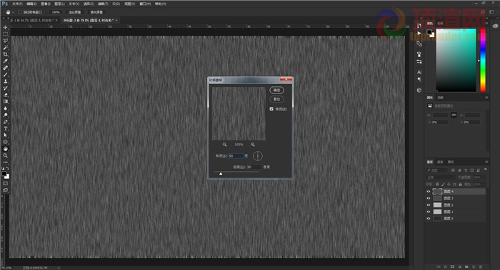

再新建一个白色图层,滤镜-添加杂色,滤镜-模糊-动感模糊,角度改为90,不透明度30%左右,
同时将两个图层的模式改为叠加,得到如下结果。

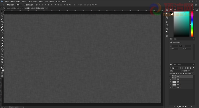

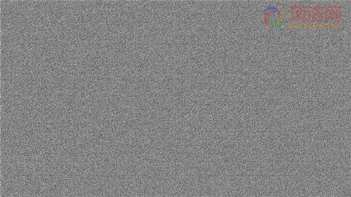

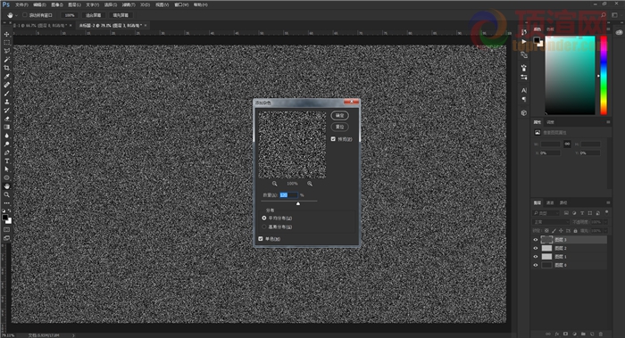

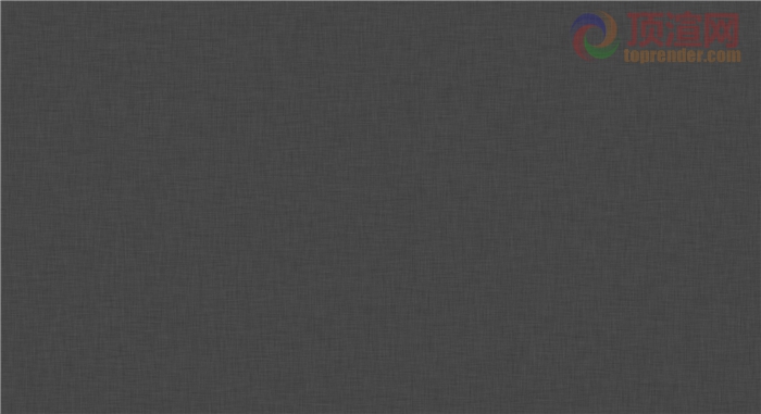

最后,再新建一个黑色图层,滤镜-杂色,这次提高一下杂色的数量120,滤镜-模糊-动感模糊,角度0.
再新建一个黑色图层,滤镜-杂色,提高一下杂色的数量120,滤镜-模糊-动感模糊,角度改为90度,
不透明度20%,同时将两个图层的模式改为滤色,得到如下结果。
OK,完事!

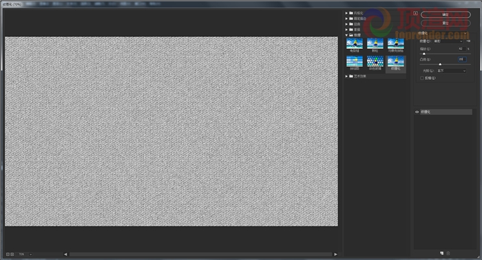

姿势二

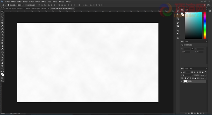

新建一空白文档,填充一个布料颜色,滤镜-云彩。
滤镜-杂色-添加杂色,数量50%左右。
滤镜库-纹理-纹理化,纹理模式可以选择砖型、画布、粗麻布都可以,缩放、凹凸、光照可以根据
自己的材质需求自行调整,调整完保存成JPG或PNG即可。

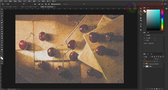

同时,还可以制作带背景的纹理贴图或者挂画贴图,只需降低背景图片的不透明度及填充度即可,
详细参数如下图,仅供参考。
