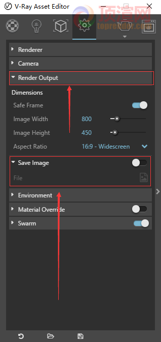

最近许多学员朋友在使用3.4时遇到一个问题
最终图像输出时无法找到自动保存路径

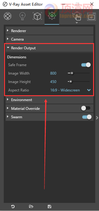

如下图输出卷展栏中并无自动保存路径相关选项
这问题出在哪里呢
是换了马甲?
还是换了位置?
其实与你指定的渲染模式有关
新版VRay 3.4 for SketchUp最大一个亮点
是实时渲染模式较2.0成熟很多
结合实时渲染进行布景、布光、设置材质等方面进行测试
将大大提高测试效率

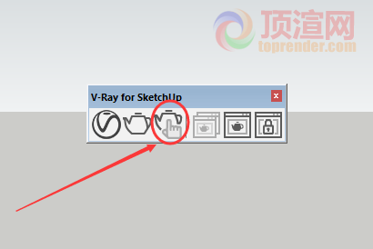

你可以单击主工具栏这里启用实时渲染

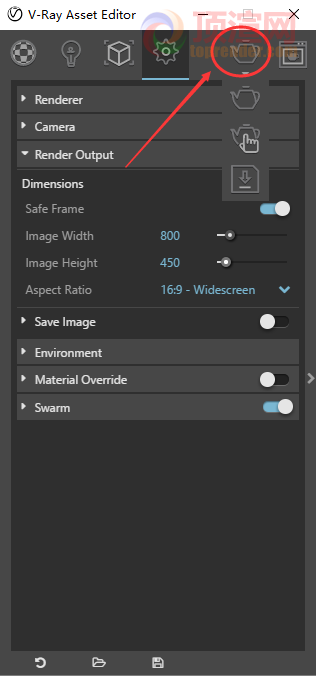

或者单击设置面板下的实时按钮启用实时渲染
而实时渲染的目的在于测试预览,并非最终出图
所以你找不到相关输出路径选项

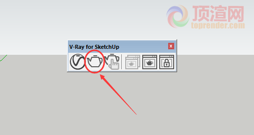

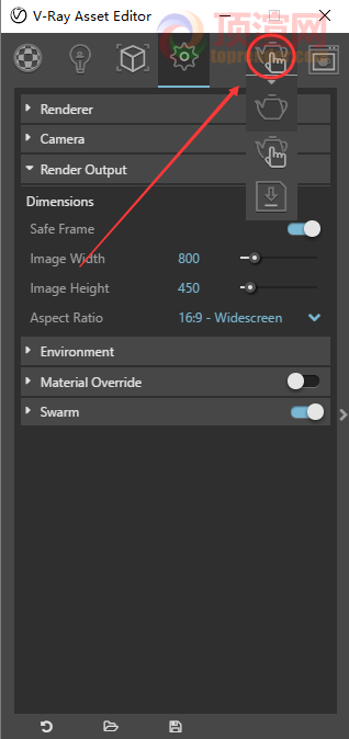

最终输出需要切换到产品渲染模式
你可以通过主工具栏这里切换
也可以通过选项设置面板这里设
这时你再进入输出卷展栏
就可以看到保存路径了
最后再强调一遍
实时渲染用于渲染测试
最终的图像输出是通过产品渲染模式
