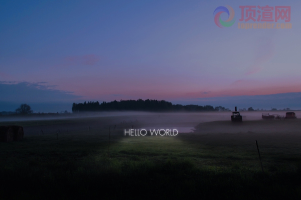

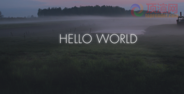

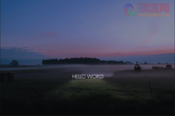

先上我的图
下面是步骤

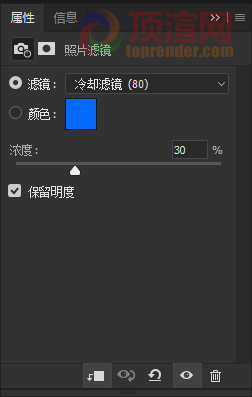

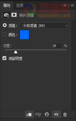

2.这一步我学了作者,先上一个冷却滤镜(80)
稍稍调整浓度透明度。

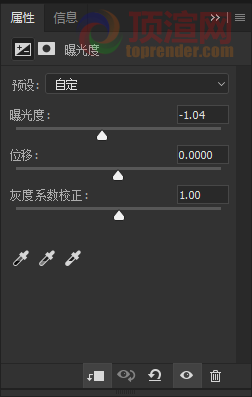

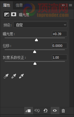

3.添加曝光调整器,降低整张图的曝光度,让整张图体现出一种破晓的感觉。

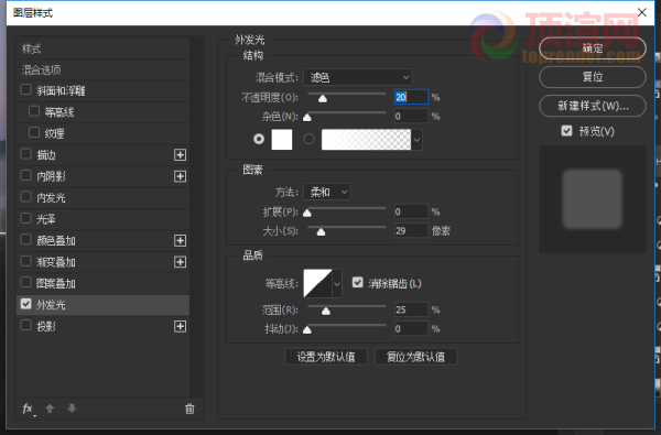

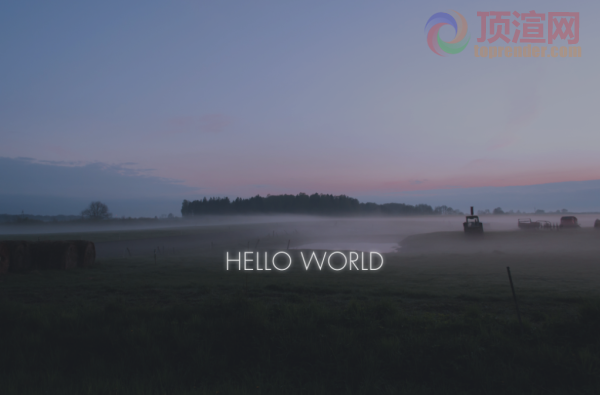

4.选择一个无衬线字体(更有科技感),这里我和作者一样选择了Futura字体,打上想要的字,添加外发光。

将前面的曝光度和照片滤镜复制后放上来,并调整参数,做成剪贴蒙版

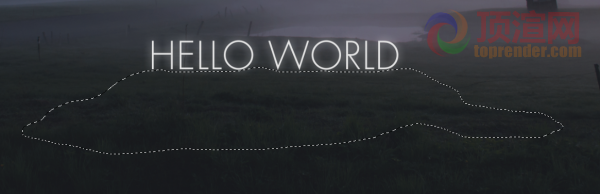

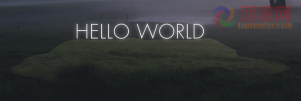

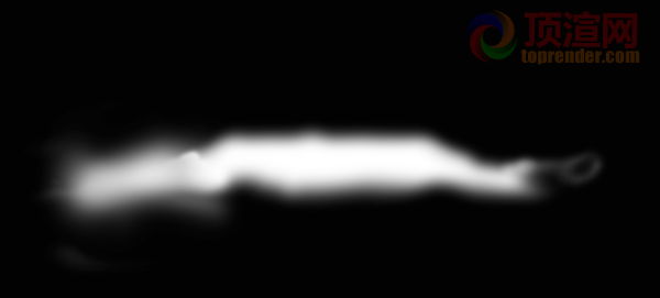

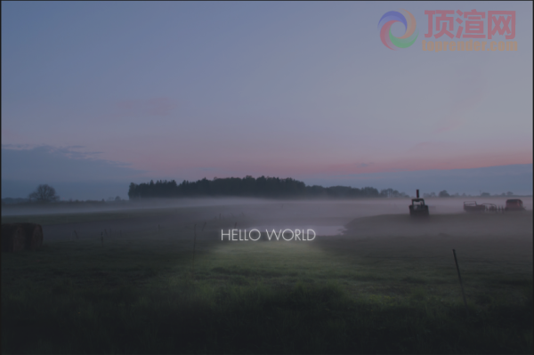

给原图添加一个蒙版,灌黑,用套索工具勾出一个相对合理的反射区域
开始在上面用柔和的大笔刷刷出反射光,同时注意光的衰减,简单说就是靠近发光字体的地方的亮度要更亮,旁边会更暗。、
我画成这样
很丑有没有,当然了肯定丑啊,再加一个高斯模糊。
现在感觉会更好些,所以有些人就停步于此。

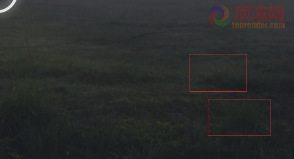

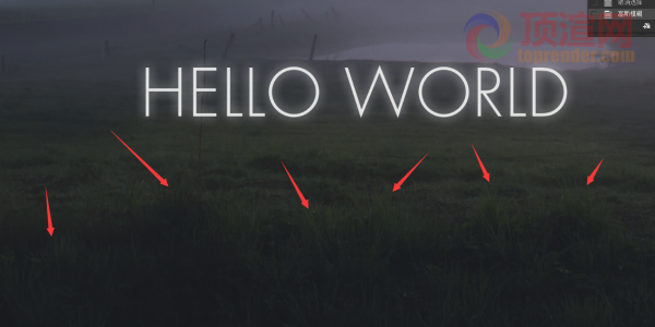

想要更好的效果还要手工画一些细节反射。
比如在这张图中的前景草,在光的照射下,会体现出叶子的透明感,玩渲染的都知道3SSS(次表面散射)材质,就是那种效果,这里要体现出叶子的透明感,就要画出光透过叶子的感觉。
所以,我会在草丛边缘也画上光,并将周围草包的受光面也画上光。
比如这样

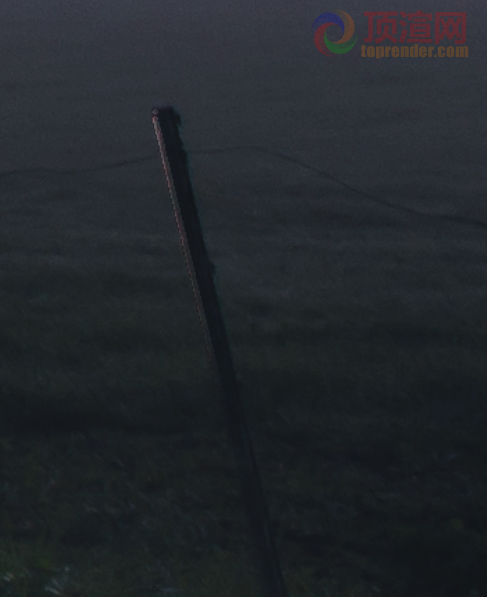

前景杆子加上高光

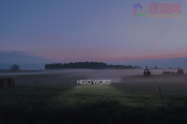

6.基本完成了,现在进行二次构图,也就是裁切。

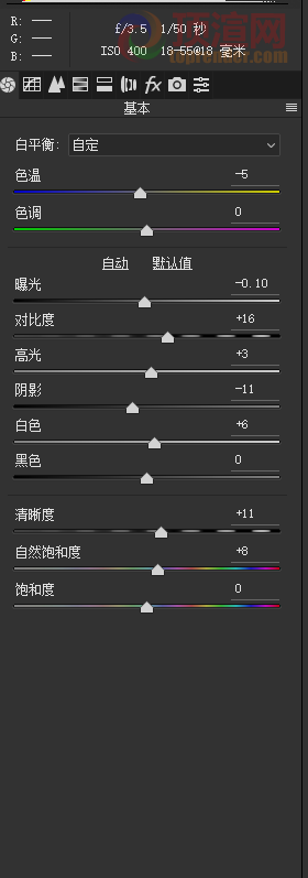

7.这时候可以盖印一层(ctrl+alt+shift+e),打开camera raw稍作调整
由于边缘的前景草泛白,我索性添加了个暗角。

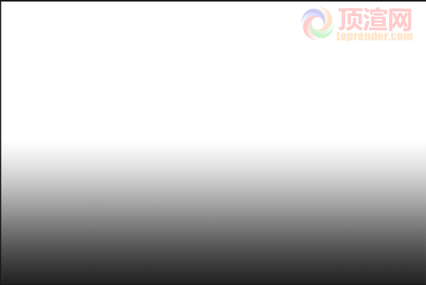

拉一个渐变
图层模式改为柔光,调一下透明度,done。
