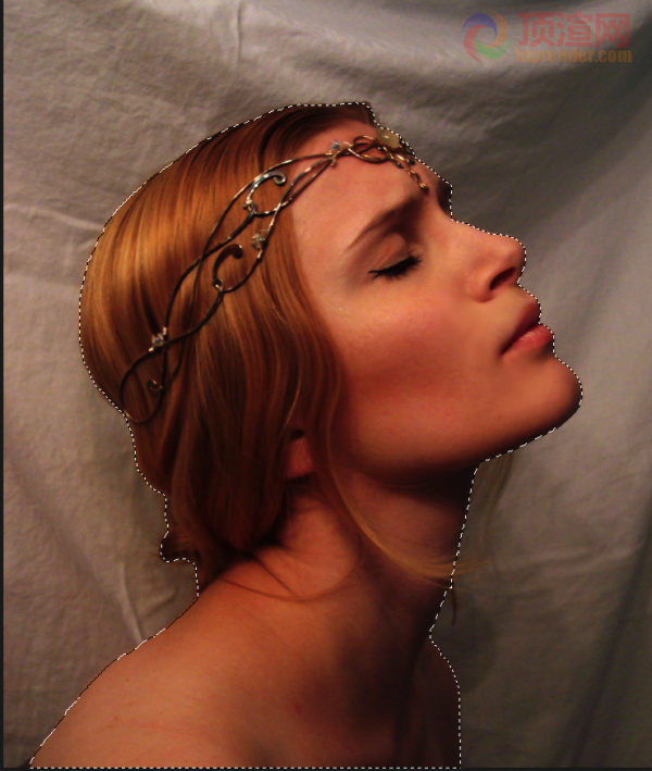

为了更好地将人抠出来,可以先用亮度对比度调整器调整对比度,用快速选择工具大致选出头部
这时候可以结合智能半径调整边缘,抠出头发

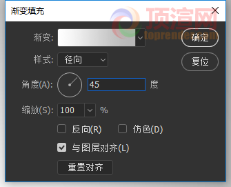

给背景填充一个径向渐变,这时候也可以给背景添加一些黑白杂色,让背景有纸质感。

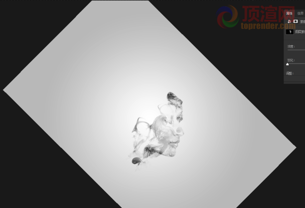

值得注意的是,有些同学在绘制过程中会发现笔刷方向不尽如人意,这时候我的建议是使用旋转画布工具(R),来进行随心所欲的绘制。
