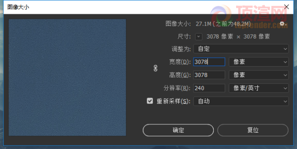

调整图像尺寸

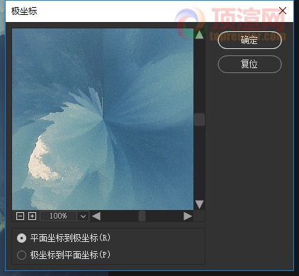

滤镜>扭曲>极坐标

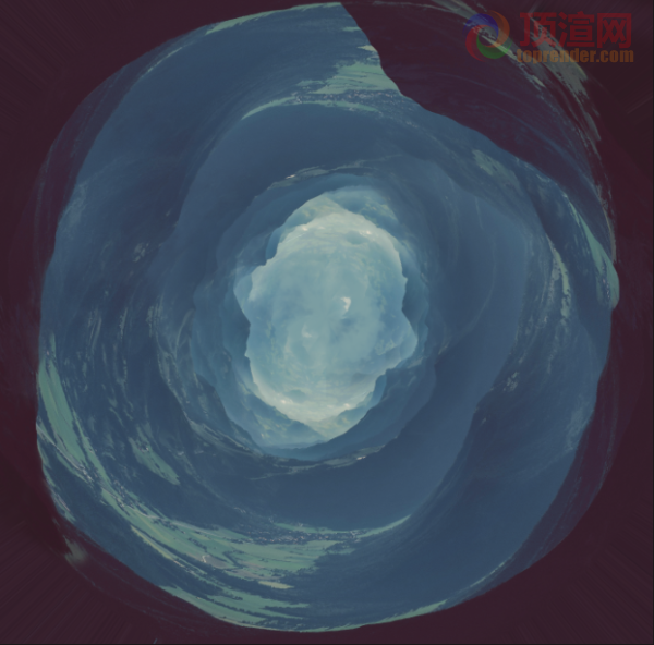

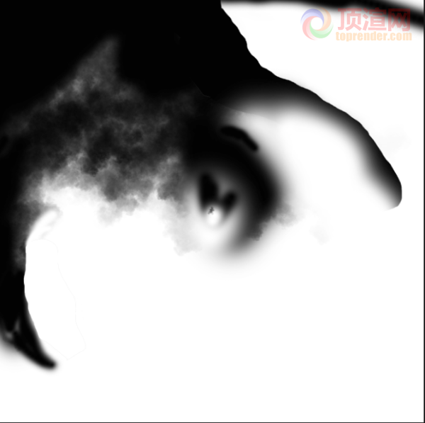

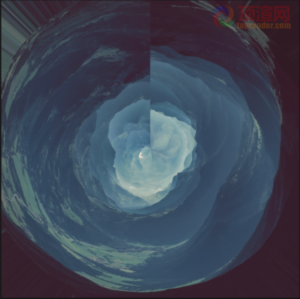

复制一层,底层旋转180度,结合蒙版将顶上衔接不均的部分柔化
这时候可以用套索手动抠出一些山体边缘。(这在matte painting中也是非常常用的技巧)
使用仿制图章工具和画笔工具修饰中间的天空部分

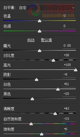

盖印一层打开camera raw,增加噪点颗粒,提高对比,锐化图面,配合HSL工具调色,最后我还将高光提高,将天空体现出过曝的感觉,使画面更具戏剧性。
