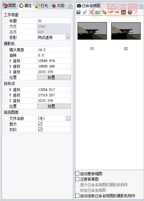

对于本案例,在构图方面
我们将焦距给到14MM,并将透视类型设置到两点透视
目的在于看到更多的空间并校正三点透视
相机参数与视图

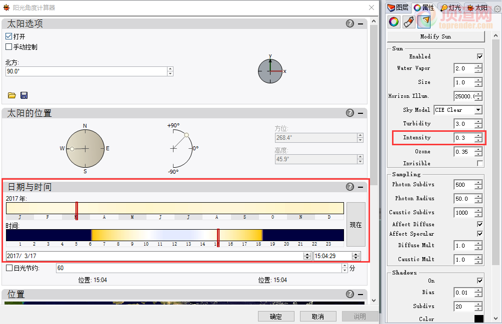

天光设置好之后,可以考虑太阳光的呈现
对于午后日景,你若把阳光的明暗关系把握到位即成功了一大半
这里放弃默认的Rhino阳光系统(因环境卷展栏被HDRI占用)
而是改用VRaysun阳光系统

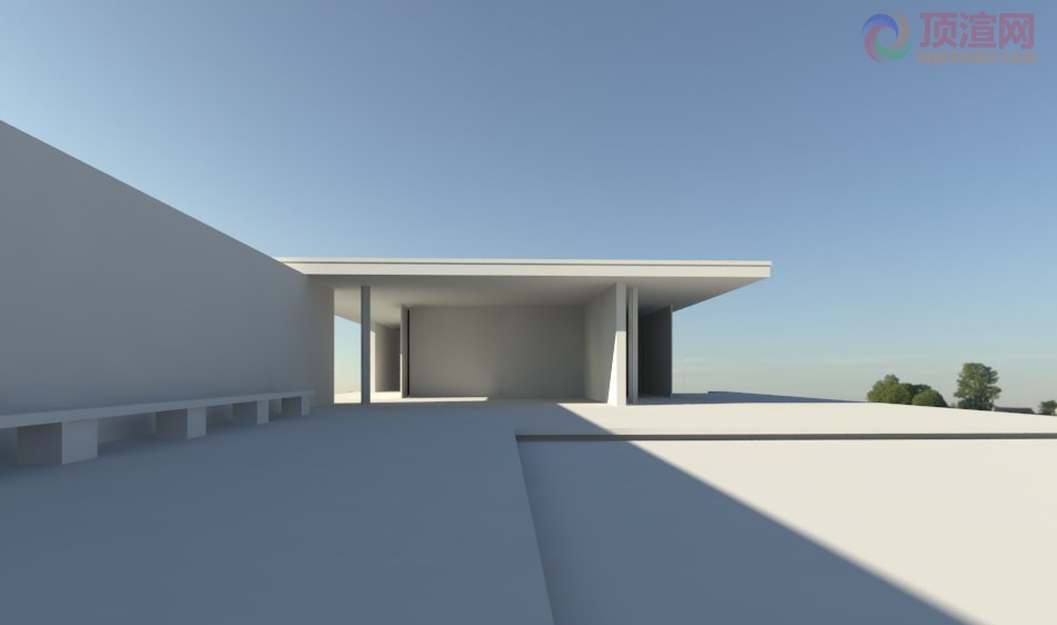

设置好后,我们可以借助白模去把握住场景的光影关系
接下来我们就可以考虑材质的调整了

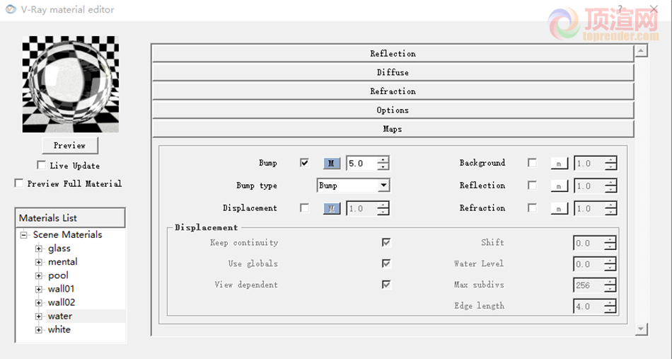

材质的呈现除了本身的物理参数外离不开环境空间与照明
所以HDRI除了提供天光照明外,还提供水、玻璃等反射对像的反射作用
场景中的玻璃与水占有较大的面积
因此若你把这两个材质把握到位就将大大增强图纸表现力

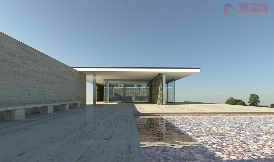

整体效果还不错(构图关系、色彩平衡、明暗对比、材质方向)
背景我们需要结合后期再做调整一下

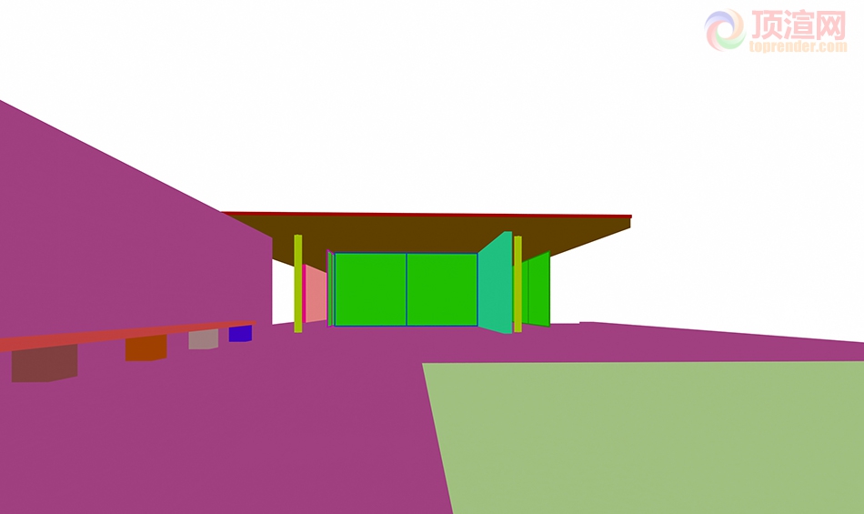

这里需要导出一张材质ID进行后期处理
导入到PS后,主要是针对色彩平衡、明暗关系、背景合成进行优化处理

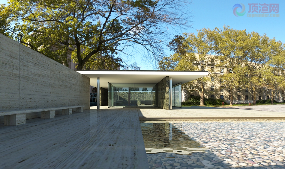

这是我们的最终结果
