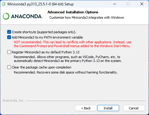

运行安装包,按提示点击下一步,当出现下面界面时,将第2项勾选,然后按提示进行操作,直至安装结束。
