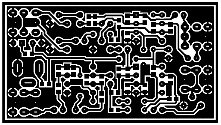

非常感谢你的回复和指教!我用CorelDRAW很简单,主要对我画的PCB图进行二次编辑,PCB图是用最古老的protel99SE画的,最早用惠普的一款6P/6MP打印机的虚拟打印成prn文件导入到CorelDRAW8、CorelDRAW9,后来用了CorelDRAW X4 SP2 精简版,发现用dopdf虚拟打印成pdf文件导入到CorelDRAW X4更简单,也一直这样用,从来没有出过错。由于protel99SE太老了,升级到Altium Designer,简称AD,现在画PCB,AD占有一定比例。
这个PCB图是protel99SE画的,用AD打开,再用dopdf虚拟打印成pdf,PCB图是完整的。
然而导入到CorelDRAW X4 SP2 精简版就变成这个样子,好多焊盘丢失,最大可能是AD的问题,与CorelDRAW关系不大,但是AD虚拟打印出来的pdf是完整的,导入CorelDRAW X4焊盘丢失,同样的pdf文件,在XP里的CorelDRAW9导入没有问题,但是,只有300dpi,至少600dpi才能用,就算达到600dpi,画一个图用两个电脑也不现实。
现在的问题就是,相当于AD画的PCB图用dopdf虚拟打印的pdf文件导入到CorelDRAW9没有问题,导入到CorelDRAW X4焊盘丢失,所以想找一个版本高一点的CorelDRAW 试试,想不到现在下载一个可以用的CorelDRAW 是如此困难。

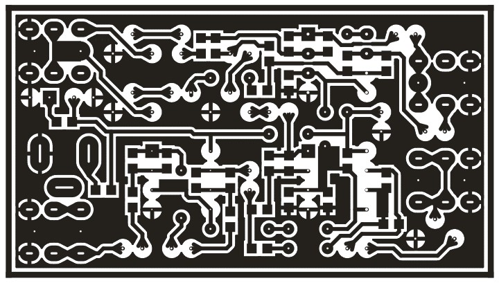

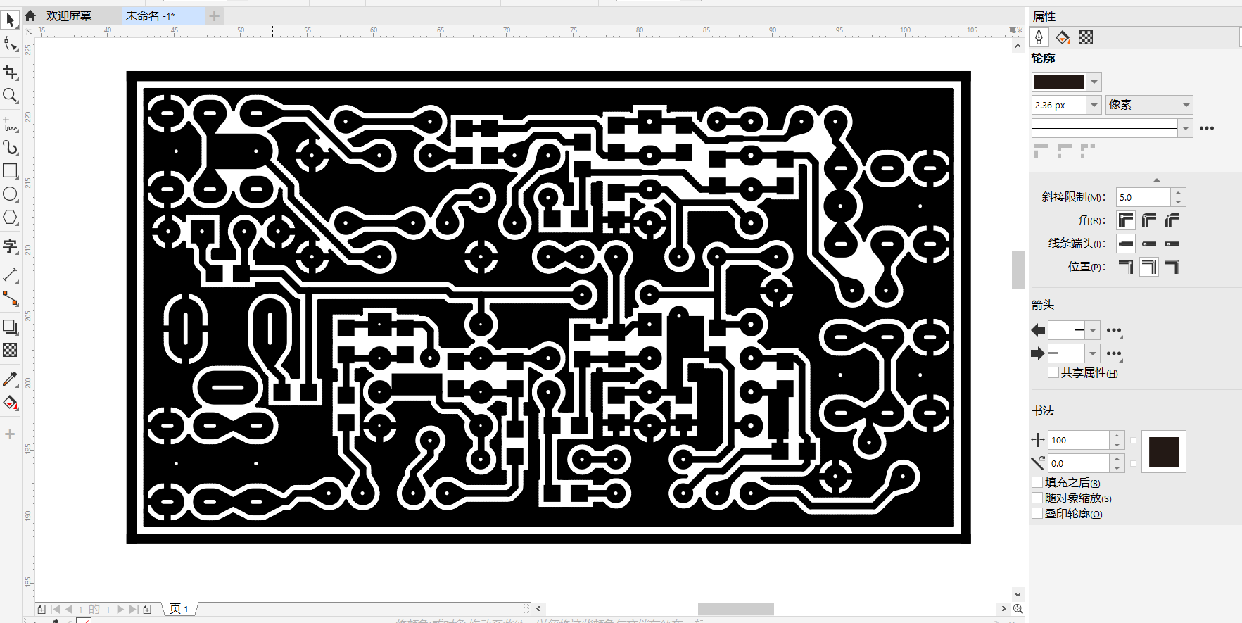

我这边也截一下你提供的PDF导入CDR。全图。

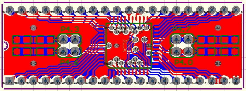

非常感谢你在百忙之中的回复!protel99SE是1999年,也就是25年前的电路绘图软件,现在还用protel99SE画图的被有些人说成是上古大神,算好听的了,难听的就说成是老古板、老牛筋,实际上画电路图与用什么软件没有关系,上面那个电路,我用圆规直尺画出来照相制板也是可以做出来,画图软件提高的是画图速度。protel99SE是一个非常恐怖的软件,只要不是内存条、手机主板、电脑主板之类的高速电路,一般的电路,包括各种家用电器、音响类、单片机控制电路,用protel99SE画电路图绰绰有余,全中国的中小电子企业,protel99SE画电路图基本可以胜任,然而中国的电子企业集中在沿海地区,据说用的最多的是PADS(爬到S),PADS我不会用,知道非常难学难用,是因为版权问题,protel99SE版权依然存在,altium Designer更是如此,沿海地区电子企业不敢明目张胆用altium Designer画电路图,抓到之后按产品价格的10倍罚款,买altium Designer太贵了,不同版本十几W到几十W,PADS好像便宜一些,性价比高,据说全中国的家电类的电路板,80%以上是用PADS画出来的,高速电路就是Allegro(阿里狗),据说全世界70%以上的电脑主板是阿里狗画出来的,阿里狗的学习难度更大。Kicad、Sprint-Layout之类的免费软件,属于小众化的电路画图软件,用好了也可以画出高质量的电路图,至于立创EDA,如果不是可以免费做板,我根本就不想用,立创EDA远远不如protel99SE好用。
就像这样一个简单的贴片转直插的小板,我用protel99SE轻轻松松就能画出来,用立创EDA我就是含着洋参都画不出来,这块板要求外面40个焊盘的安全间距15mil,内部的安全间距10mil,达不到这个要求就画不出来,就算画出来也是无法用,立创EDA根本就没有这个功能,protel99SE可以根据不同网络、封装、焊盘设置不同设计规则,protel99SE还有个最恐怖之处是最古老的win98都可以运行的非常流畅,protel99SE在win7里也很好用,我一直就是在win7里用protel99SE,无非解决库文件问题运行一个补丁PCB就很稳了,还有超级补丁可以让protel99SE在win10、win11都可以正常用。

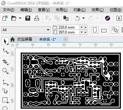

很早以前下载了CorelDRAW X4精简版,用了怕有10年了,运行流畅,非常好用,也就是用了altium Designer9之后发现这个版本pdf导入有问题,想下载高版本CorelDRAW试试,来到本论坛发现很多下载链接是要收费的,骂声一片,我们的电子论坛可以下载各种电路画图软件的正式版,包括爬到S阿里狗都可以下载,而且全免费,就看你敢不敢用?抓版权的重灾区在沿海一带,我在内地,不存在这个问题,可以放心使用,况且我画的板自己用,不是商用,与版权无关。既然本论坛没有免费CorelDRAW也只有百度搜索了,只下载了CorelDRAWX5和CorelDRAW2018,安装了CorelDRAWX5发现导入的pdf还是不行,抱着死马当作活马医的态度安装了CorelDRAW2018,居然导入的pdf正常了。
两个版本都是评估版,不知道这个2018版能用多久?2018版远远不如X4运行流畅,也比X4复杂了一点,好在有X4的基础,用2018版上手很快,绝大多数功能都找到了。本论坛有人说那个宝上可以远程安装CorelDRAW各个版本,果然有,才几毛钱到几块钱,这个2018评估版要是用不成了,花点钱远程装一个2018正式版,有精简版更好。
