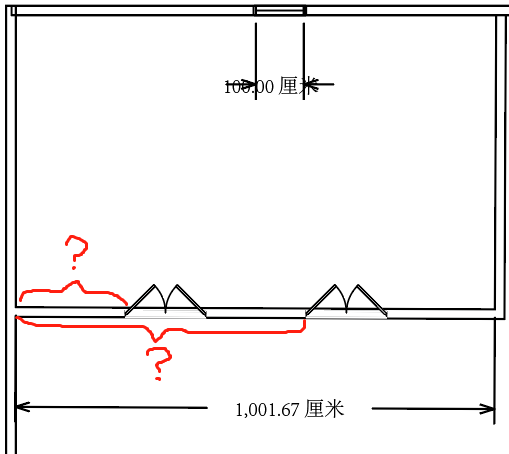

标注一面墙,点着直接拉就可以了。
那这面墙上有两门,我要标注两个门之间的距离,该如何操作啊?
如图上红色问号。万分感谢。

点着直接拉,可以得出整条的标注。

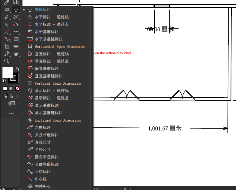

但是我不知道该如何标注出整条墙其中一段的距离。有知道的男女菩萨可以教教我吗?
这是我的操作界面,该用哪个呢?

感谢大佬,我试出来了。
用“显示基准标注”工具:点第一锚点,按住SHIFT键点第二个锚点,不松手直接拖动就行了。
