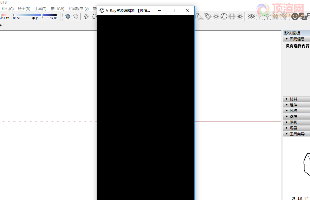

安装完V-RAY不能使用面板全黑的
附图看看,求大神帮我解决下,谢谢了
zenzone 发表于 2017-12-3 23:15:48 | 显示全部楼层
没安装全,关掉杀毒软件,彻底卸载,并处理注册表,再重新安装
gafi23 发表于 2018-1-4 08:32:23 | 显示全部楼层
win10 1709版本吗?退回去1703就ok,我的也是这样,或者设置使用集显,不要使用独显。我的情况是这样,不知和你的是否一样
jackchien0928 发表于 2018-1-9 14:04:18 | 显示全部楼层
win10 1709版本吗?退回去1703就ok,我的也是这样,或者设置使用集显,不要使用独显。我的情况是这样,不知 ...
请问如何设置成集显
gafi23 发表于 2018-1-13 11:34:25 | 显示全部楼层
n卡的话,桌面右键点显卡的控制面板,管理3D设置,这样还有其他su卡顿的问题出现,很烦人,win10还强制更新,还可以用兼容模式打开su,也是有卡顿问题,vray面板虽然全黑,但还是可以点击到按键的,全黑不知道是什么问题,百度也没有这方面的说法。
