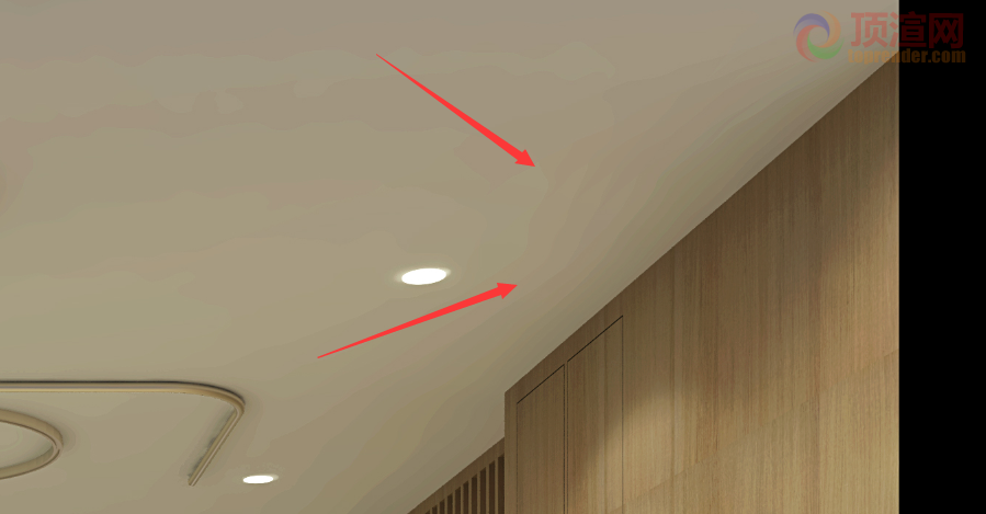

vfs渲染的问题,琢磨了很久也没法解决,所以来发帖求助,不知道大家有没有遇到类似的情况,只要是用的原来的颜色,没有加贴图的材质,都会出现这样的问题,就想有些gif图片,压得很小的时候回出现的那种彩色的瘢痕,最初我以为是渲染尺寸太小的原因,我把渲染质量调高,尺寸调大也不行,,求助求助。。。

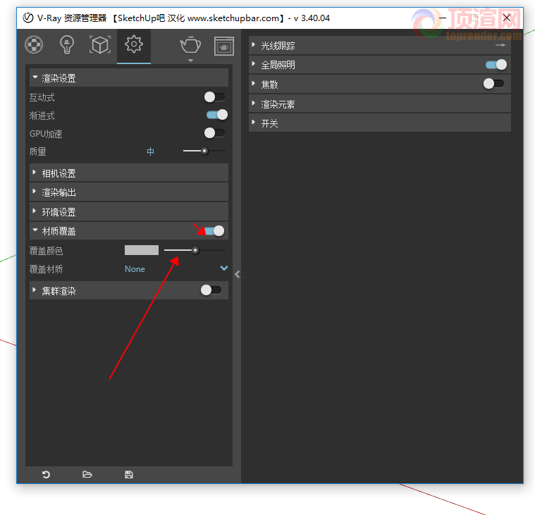

zenzone 发表于 2017-12-2 16:30:18 | 显示全部楼层
这种情况基本上都会遇到,建议你最好给个材质,还有就是灯光问题,你检查一下你布置的灯光,先关掉几个灯试试,或者在附近给一个微弱的灯光补一下光,原理就像摄影师拍照片用的反光板。这个光晕还跟它周围的材质有关系,你看看柜子的材质是不是有问题,解决办法是用一种颜色材质覆盖渲染一下,看看还有这种情况没!
材质覆盖的时候,记得排除玻璃材质
