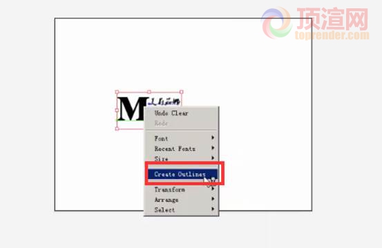

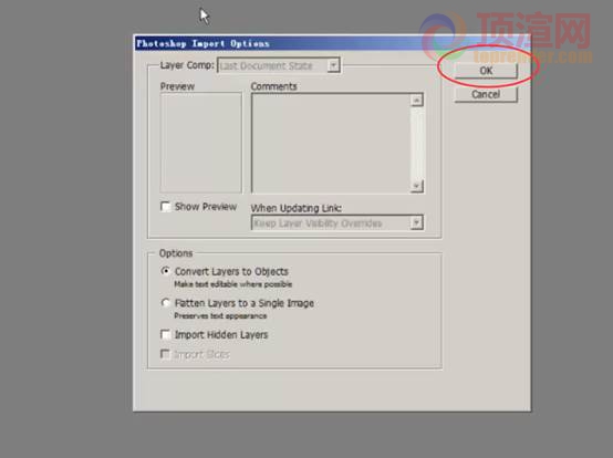

打开一个用ps做好的logo文件
拖拽到AI中
选中AI中的logo文件
单击鼠标右键
选择“Create Outlines”命令

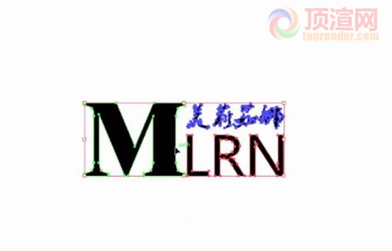

点击之后得到
这样的图片

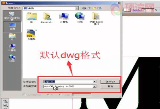

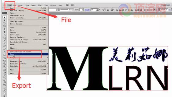

选中点击File——Export

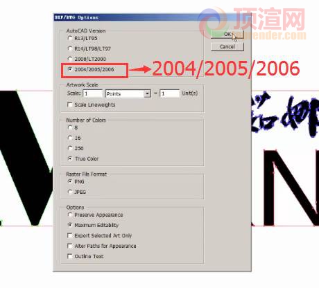

默认dwg格式
保存版本2004/2005/2006
其他默认不变点击OK

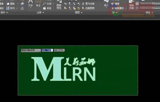

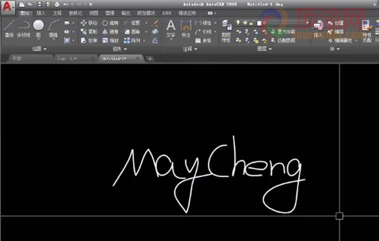

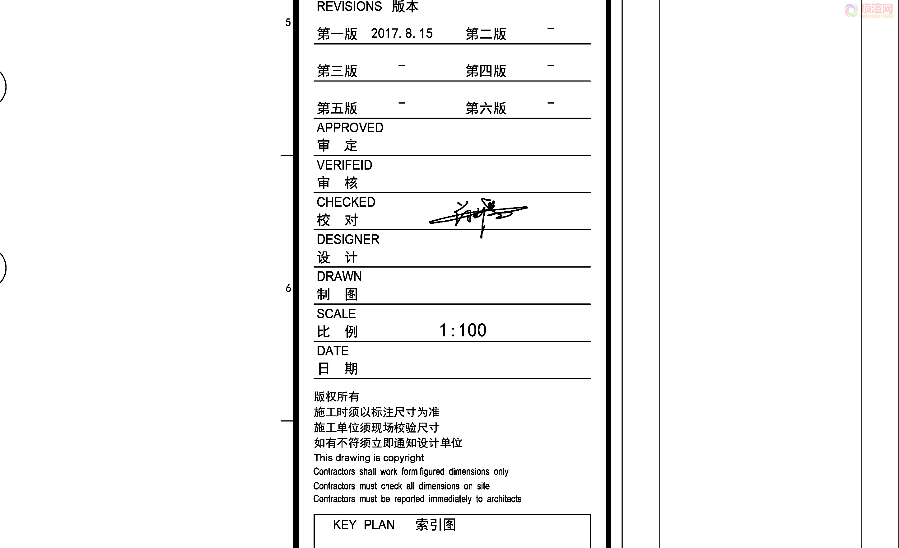

双击打开保存的dwg格式文件
会发现被轻松导入CAD中

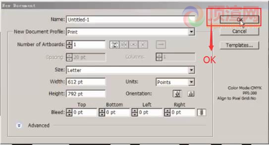

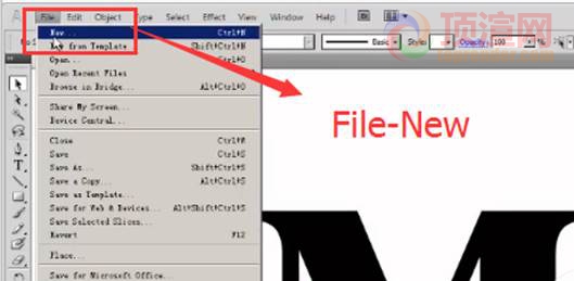

直接在AI中点击Flie-New
新建命令

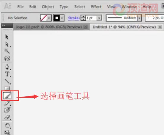

选择“画笔”工具
当然可以用其他工具

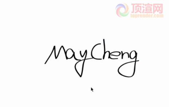

不过伦家只想手写签名
哈哈哈哈哈
手写完毕
当然接入手绘板效果更佳!
重复刚才同样的动作
“File——Expor-dwg格式——OK”
保存完毕双击打开
你再一次发现又被轻松导入CAD中啦
我为什么要说又呢
最后别问我为啥到了CAD中会变白色
