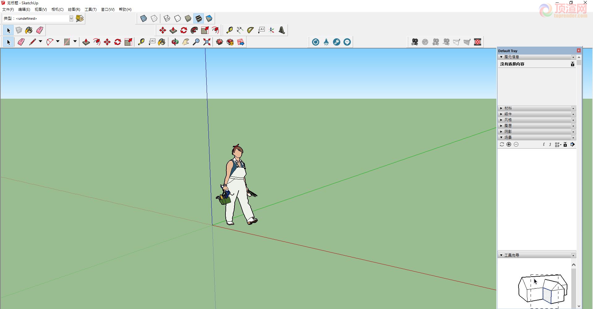

V-Ray 2.0 for sketchup 2016 64位 頂渲簡體中文加強版
安裝後煊染工具列找不到 請老師解惑  謝謝
我的桌機系統是WIN10
Admin 发表于 2017-8-2 11:41:54 | 显示全部楼层
没有vray工具栏的解决方法:
1.在其它工具栏上鼠标右键,打开菜单,将所有vray开关的工具栏开启,如果没有vray开头的工具栏
2.Sketchup->菜单->窗口->系统设置->扩展
找到 V-ray For Skethchup 将它勾选,就可以了!
 楼主| jacksonchou 发表于 2017-8-2 13:11:28 | 显示全部楼层
谢谢老师  问题解决了
