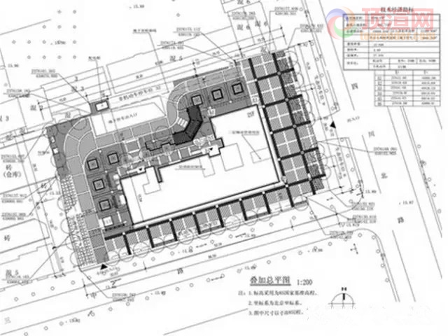

一、总平面图
1、是否标注了0.000处的绝对标高。
2、是否表示了外轮廓的轴线及总尺寸
3、是否表示了楼层数。
4、是否表示了与主要道路及红线的关系。
5、是否布置了道路及绿化。
7、建筑周围设置环形消防车道,宽大于等于4米,转弯处倒角半径12米。
6、线型:一道粗线(外)及一道细线表示建筑轮廓,若有局部层数不同用细线表示其投影线,局部突出屋顶的楼梯间不要画投影。

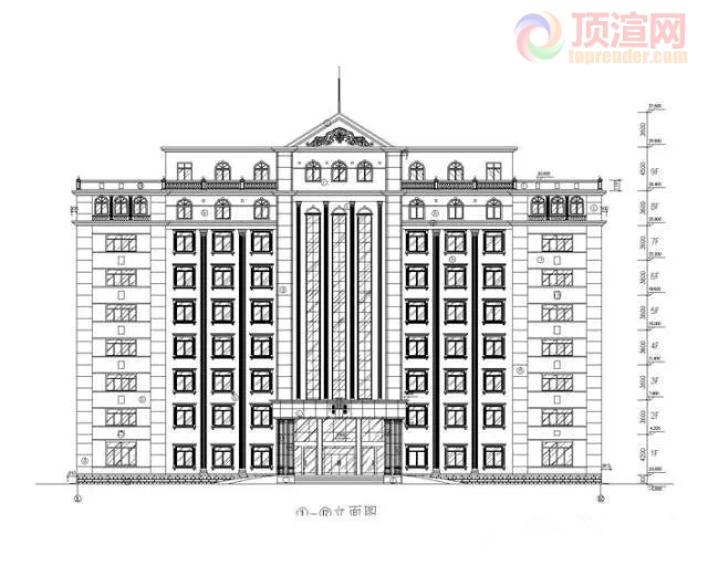

四、立面图
1、尺寸及标高是否完备?
2、雨棚是否表示?
3、是否表示了立面材质?
4、出屋面的楼梯间及电梯间是否表示?
5、外轮廓及地坪线是否加粗?

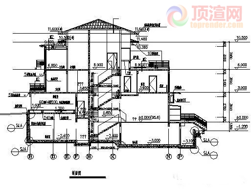

五、剖面图
1、是否剖到楼梯和反映主要建筑空间的内部变化?
2、剖面图中剖到的墙线加粗,剖到的楼板(一般设为100mm厚)、梯段、梁涂黑。
3、室外地坪,室内地面,楼层地面,屋顶标高是否标注?所剖的墙体是否有定位轴线?
4、地坪线与剖到墙体的关系是否正确?先有室外地坪线,砌墙,再回填室内地面,因此墙将室内外地平线断开,如图,你的是否正确?
5、与平面图仔细对照投影,是否与平面图对应?
6、是否表示天沟?
7、剖到的房间是否写名称?
8、楼梯尺寸是否细化?

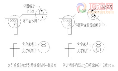

六、详图
1、是否规范表示了详图索引、详图编号,要在相应的平面、或立面、或剖面中表示索引符号,符号大小要符合制图规范的要求。
2、剖到的填充图例。(与剖面图有区别)
3、是否标注了定位轴线?
4、标高尺寸是否完备?
5、与平、立、剖是否对应,尤其是必须画的檐口详图,一定要与屋顶平面、装修表对应。
